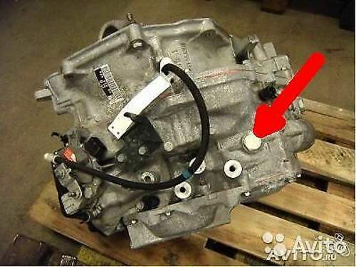

ich habe seit längerem ein Problem mit dem 5-Gang Automatikgetriebe meines Volvo Xc90.
Ein paar Fahrzeugdaten : Volvo XC90, Baujhr 2004, Diesel, 192.000 km
Kurz zur Vorgeschichte : Ich hatte einen Öl Verlust im Getriebe. Die Glocke wurde abmontiert und der Ölstopper wurde erneuert. Nach dem Zusammenbauen, und dem Ölwechsel, hat sich dann gezeigt, dass das Auto im dritten Gang nicht fährt. Es ist dann quasi wie im Leerlauf. Drückt man aufs Gaspedal erhöht sich das Drehmoment aber das Auto bekommt keinen Schwung. Wichtig hier ist auch,dass nur der 3. Gang das Problem ist. Schaltet man nun auf manuell und "überspringt" den dritten,geht alles ganz normal weiter. Also es sieht dann wie folgt aus : 1.&2. Gang okay, 3. Gang "Leerlauf", 4.&5. Gang okay.

Die Antwort ist ganz einfach: Da hat irgendein Dödel die im Anhang markierte Schraube rausgedreht, vermutlich zum Öl auffüllen. Ganz böser Fehler, denn da hängt das Fangband des dritten Gangs dran.
Ich hab schonmal im Netz ein Tutorial gesehen, wie man das wieder rausfummeln kann, finde es aber gerade nicht.
Mach dem, der es verbockt hat, ein odentliches, schlechtes Gewissen! Fürs nächste Mal: Öl wird über die Peilstaböffnung aufgefüllt.

Aber ein paar Fragen hätte ich da doch noch mal. Wie sicher bist du dir,dass der Fehler dort liegt und weißt du was da explizit gemacht werden muss ?
Erstens ja, 100%tig, zweitens Google. Man kann das fangband mit etwas hakenartigem erwischen, es kann aber auch blöde liegen und man kommt nicht ran. Dann Getriebe ausbauen und zerlegen.

Ich habe den besagten Beitrag wieder gefunden. Lösung in Kurzfassung:
I have repaired a "lost" band anchor a few times. First remove air cleaner and tie anything that is in the way back with mechanic's wire.
You remove plug and then get a screw driver, smaller size, with about a 6 inch or a bit longer shaft and you go forward in the hole with of screwdriver up( handle end pushed down). Then lift screwdriver handle and "roll" screwdriver to push the end of band to rear to get it in the opening. I had one I couldn't pull back around like this and had to use a cheaper screwdriver and curve the shaft for a little more forward insertion distance.
The band is a flat steel strap with friction lining bonded to it. The end that bolt anchors is a formed thicker steel piece with a sharply rolled ridge on it with a formed pocket. The end of the infamous bolt sits in the pocket to keep the band end in place. You are trying to catch the pocket and rotate it back to the rear. Once you have it rolled around then push it a bit to the rear and continue to hold it to get oil push out of the servo chamber. The servo will have a fluid fill and you need to displace some fluid to get the end of the band to stay put so you can insert the anchor bolt. IF you release the screwdriver and the band anchor pocket moves back to where bolt want go in then repeat the process and pry harder to get servo released so the band stay put for the bolt to be inserted.
I had one that wouldn't and I did PLAN B.
Plan b is taking the bolt and drilling through the center with a less than 1/4 inch drill, the screwdriver you will use needs to be skinny as the bolt will be slid all the way up the screwdriver. You can't drill the bolt with too big a hole or the end will break off when band is putting load on it. Tap the hole you drilled part way down with an appropriate tap and then find a short screw that fits it. You will seal the hole in bolt with this screw and some sealer when you are done.
Use screwdriver to retrieve and move band end into position and then run the bolt down screwdriver shaft and screw it in while holding the band end with the screwdriver until the bolt is all the way threaded in. Tighten the bolt and then apply silicone sealer to underside of the the small plug bolt head and install it. If you have a copper washer assortment the small plug bolt could be sealed with an appropriate copper seal washer.
You may have to use a piece of rigid wire bent to do this task if the screwdriver isn't working for you.
http://www.volvoxc.com/.../showthread.php?...

Nein, da muss mechanisch ein reales Band wieder angeschraubt werden. Da bringt ein Getriebeölwechsel nichts.
Übersetzte doch die von mir gepostete Anleitung in gutes Deutsch und geh damit zum Getriebespezi, mit der Bitte, es so zu versuchen.
Und zu Volvo: Die reparieren keine Getriebe, die tauschen nur ganze Getriebe. Und da die wissen, wo die Brühe eingefüllt wird, kann es schon sein, dass ihnen das völlig unbekannt ist.
