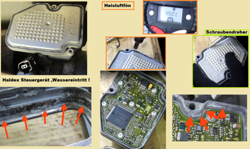

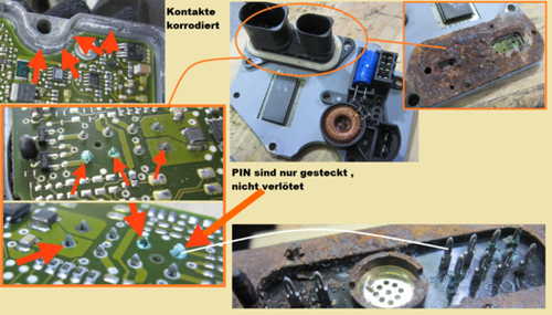

ein Bekannter aus Finnland hat mir mal Bilder der Haldex geschickt und
die sind Interessant !
mfg
Haldex-1-steuergeraet
Haldex-2-steuergeraet
Haldex-3-steuergeraet

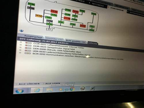

der fehler mit der komunikation mit DEM (Differential Electronic Module) ist dafür verantwortlich.
Vermute das es am Steuergerät liegt weil wenn ich es in google eingeben kommen gleich Seiten von Firmen die eine Reparatur anbieten...
Allerdings würd mich an deiner stelle der öldruck fehler auch noch etwas beunruhigen
Kann sein, dass es das Steuergerät ist, kann auch was anderes sein. Allein auf Grund der Fehlermeldung mit der Reparatur loszulegen ist so ziemlich die teuerste Variante.
Klarheit bringt nur Auslesen beim beim Volvo-🙂 per VIDA, dann weißt du auch, welches Bauteil die Fehlermeldung verursacht hat. Bei Nicht-VIDA-Geräten (OBD) ist die Wahrscheinlichkeit hoch, dass nur allgemeine Fehlercodes erzeugt werden, die dir nicht helfen.
@KaiCNG schrieb am 12. September 2017 um 08:47:52 Uhr:
Das Bild oben zeigt die VIDA-Diagnose 😉

Achso der fehlerspeicher bei im ist von VIDA ausgelesen

Hallo
Ich bin zwar jetzt schon lange gedauert nichtmehr an einem Allrad Matchbox von Volvo gewesen,
Aber gab es nicht auch die Fälle wo das Öl der Haldex einfach ins Steuergerät gelaufen ist und dort es zu Fehlfunktion gekommen ist!?
es sind die ja nur ,denke 2 Schrauben um die komplette Einheit abzunehmen .
Drucksensor,Pumpe und Steuergerät hängen da ja drinn.
Drucksensor und Pumpe sind ja nur über Federkontakte gesteckt.
ab einem gewissen Fahrzeugalter läßt die Federkraft dieser Kontakte nach .
einfach diese Kontakte wieder etwas zusammen biegen und Testen.
Mfg

Hallo
mfg

Wow sind wirklich sehr interessant werde ich mir genauer anschauen meiner wird wohl Haldex 2 sein. Muss man Haldex 1-2-3 Bilder nach die Schritte ausführen oder sind die Bilder Haldex spezifisch ?

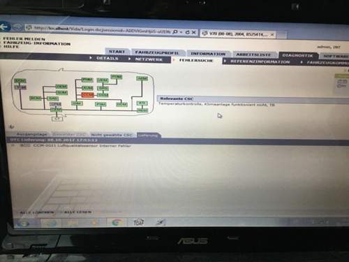

Update 🙂 Aktueller Fehlerspeicher .
Den Fehler mit dem Luftqualitätssensor scheint auch jeder Volvo dieser Reihe zu haben.
Aber gut das dein Allrad wieder geht
