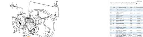

Ein Wechsel ist in etwa 2 Stunden erledigt,ein Neuteil kostet beim (deutschen) Vertragshändler etwa 900-1100 Euro.
Ich gehe mal von einem Fahrzeugmodell BIS Modelljahr 2000 aus,also der V 70 I mit 193 PS.
Dort ist ein Mitsubishi TD04HL-13T verbaut,der in zwei Varianten angeboten wurde,einmal bis Modelljahr 1998 und ab Modelljahr 1999.
Gruß,Martin

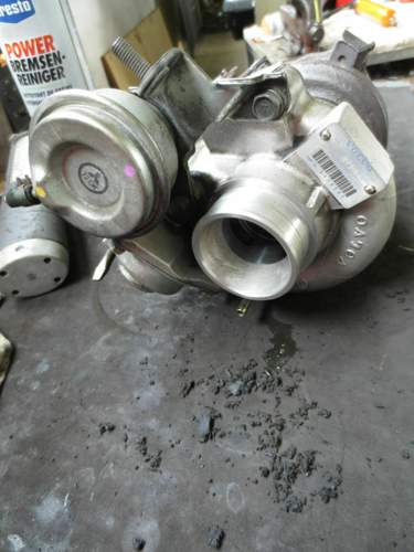

Kommt drauf an, was genau am Lader kaputt ist. Welle ausgeschlagen oder eingelaufen, Schaufelräder mech. beschädigt oder abgenutzt, Wastegate verklemmt oder Membrane defekt, Gehäuseriss, die Möglichkeiten sind vielfältig.
Man kann Turbolader auch revidieren lassen...
Kostenpunkt hierfür je nach "Schaden" bis zu 600€.

So ist warscheinlich die Welle eingelaufen und muss komplett ersetzt werden. Dan kann man i.d.T. auch gleich einen neuen Lader verbauen.
Wobei 13xx€ dafür incl. Montage gerechtfertigt ist.

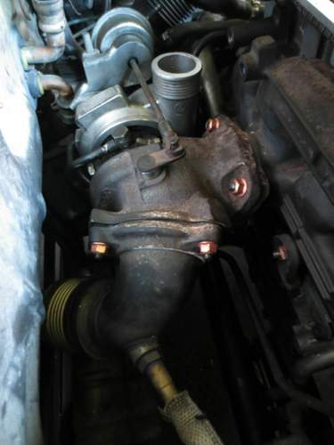

Viel Arbeit? Na, dann friemel den Turbo mal da raus. Eine Mechanikerstunde wird wohl bei einer Fachwerkstatt bei 100Euro liegen, nimmt VAG hier z.B. (bzw. noch mehr hier in Hamburg). Das wären dann 7 Stunden, für das Rausfrickeln des Turbos inkl. Abklemmen alles Leitungen, Kühlwasser und Öl teilweise ablassen und wieder auffüllen... das find ich jetzt nicht zu viel. Muss ja hinterher auch prüfen dass das alles wieder dicht ist.
Hab einmal nen Turbo gewechselt der zwischen Spritzwand und Block verbaut war. Das nächste Mal ess ich 2 Monate nur Käsetoast und lass das ne Werkstatt machen.

Ach, den Turbo zu wechseln ist nicht so eine riesengrosse Sache.Ein wenig handwerkliches Geschick und etwas Geduld, und alles ist Ok.
Solltest dich allerdings mit dem Gedanken, auf dem Motorblock rumzuknien, anfreunden 😉
Wichtiger ist eher die Ursache herauszufinden, warum die Ölversorgung unterbrochen wurde. Dies sollte im Falle eines Turboschadens auf alle Fälle passieren. Eventuell die Ölleitung auf den Turbo zugekokt? Mangelnder Öldruck durch Ölpumpenprobleme (eher seltener), oder schlicht zu tiefer bis gar nicht mehr vorhandener Ölstand?
Die Turbos halten in der Regel, bei Beachtung der goldenen Turboregeln, ewig.
