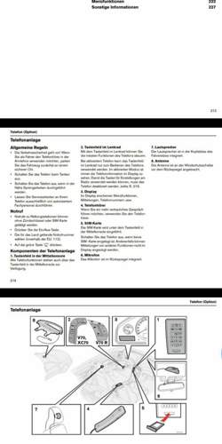

Also nach der Einbauanleitung sitzt die Antenne hinter bzw. vor dem Rückspiegel. Ich hab ja auch einen 2001er und keinen 2000er. 😉
Hallo rainispain,
wenn es bei dir in den hinteren Fenstern keine "Antennen" gibt und wie du schreibst die Frontscheibe erneuert wurde in der sich u. U. die Antenne befindet, bleibt wohl nur eine Möglichkeit, beim Wechseln der Frontscheibe wurde von den Mitarbeitern der Firma/Werkstatt der "Anschluss" der Antennen vergessen.
Für meinen V70 aus 2007 benötigte ich, verursacht durch Steinschlag, auch eine neue Frontscheibe. Habe es bei VOLVO machen lassen, sämtliche unter der Scheibe eingebauten "Sensoren" (Licht, Wasser, Helligkeit, Antenne, GPS etc.) haben nach dem Einbau der neuen Frontscheibe einwandfrei funktioniert.
Vielleicht hilfts es dir weiter, mehr Tipps habe ich leider nicht auf Lager, ab jetzt müssen andere "Auskenner" ran!
