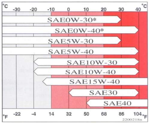

Vielleicht hilft Dir das etwas bei der Entscheidungsfindung:
Unten siehst Du die Viskositäts-Tabelle aus meiner Bedienungsanleitung (zwar vom V70 II, aber das Modell ist hier egal).
Schau Dir mal an, für welche Temperaturbereiche welche Viskositäten optimal sind. Ich glaube, dann wirst Du Dir die Frage in diesem Punkt schon mal beantworten können.
(Für meinen Wagen wird in Werkstatt- oder Händler-Listen immer das 5-W30 angegeben, obwohl die Temperaturspanne eher zu Nord-Europa passt.)

Danke, Jörg!
Ich werde mit dem Elch nach Schweden fahren, für eine 2-wöchige Tour. Dabei werde ich höchstwahrscheinlich die restliche Flasche 5W-50 Öl komplett aufbrauchen.
Danach kaufe ich 10W-40, wie in der P80 BA empfohlen. Das passt auch gut zu deinen Anweisungen und den „Berliner Temperaturen“ 🙂

Hallo Albert,
ich glaube, dann bist Du auf der sicheren Seite.
Eine "Anweisung" war es übrigens nicht, würde ich mir nicht anmaßen.
Meinen 850 habe ich 7 Jahre mit 10W-40 von Liqui Moly gefahren und hatte keine Probleme. Lediglich der Spritverbrauch könnte etwas höher sein als bei dünnerem Öl, aber das möchte ich jetzt hier nicht vertiefen - sonst gib´s wieder Haue 😁
