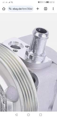

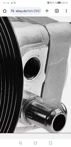

Prüfe: Unterschiedliche Rohr Anschlüsse (Gewinde bzw. Pressflansch)
Screenshot-20250519-221413-com-android-chrome
Screenshot-20250519-221249-com-android-chrome

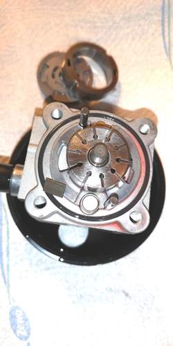

Foto zeigt Servopumpe von innen
