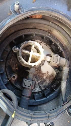

Hallo Zusammen,
Ich habe folgendes Problem mit meinem Auto:
Mein Volvo V70 2.4 T stinkt seit ca. 3 Monaten stark nach Benzin und springt relativ schlecht an. Innen ist es mit Dufterfrischer aushaltbar, außen ist es wirklich extrem. Wenn ich z.B mit offenen Fenstern an der Ampel stehe, riecht es schon ziemlich stark. Der Geruch kommt eher von hinten (am schlimmsten ist es im Bereich der Hinterräder).
Der Verbrauch ist nicht gestiegen und liegt aktuell im Schnitt bei 8.3L.
Zum Anspringen: das hat einige Wochen vor dem Benzinegeruch angefangen. Das Auto springt, wenn er kalt ist, immer erst auf den zweiten Versuch an und manchmal dreht er dann einige Sekunden erst bei ca. 500 Umdrehungen. Nach 2-3 Sekunden läuft er dann normal. Im Warmzustand springt er ganz normal an.
Letztes Jahr wurde Kraftstoffpumpe, Kraftstoffilter und der Anlasser gewechselt. Zündkerzen habe ich im Mai gewechselt, nachdem mir der Benzingeruch aufgefallen ist.
Hat jemand eine Idee, was es noch sein könnte bzw. was wahrscheinlich wäre? Und könnten die beiden Probleme zusammen hängen?

Ich würde als erstes mal den Kraftstoffdruck messen, wo vorne ankommt. Gleichzeitig mal an den beiden Wartungskkappen unter den Sitzen, wo die Fördereinheit ist, nach einer Undichtigkeit schauen, ebenfalls unterm Auto am Tank oder Kraftstoffilter.
Wenn es von hinten nach sprit stinkt und das Auto seitdem zickt, würde ich auf eine undichtigkeit an der benzinpumpe, Schlauch zum benzinfilter und dessen Anschlüsse kontrollieren. Benzindruck messen wurde schon geschrieben

Das hatte ich auch an meinem 2.4 T BJ 2001
Da ist der Kopf der Pumpe undicht.
Er bekommt einen Riss und der Sprit läuft dir den Tank runter und verdunstet bevor du es siehst .
Aber man riecht es deutlich.
Er baut auch scheinbar nicht genug Druck auf und deswegen springt er schlecht an so war es zumindest bei mir, weil nach der Reparatur sprang er tadellos an.
Bau mal die Rückbank aus und öffne die beiden Revisionsklappen.
Darunter befindet sich die zweigeteilte Spritpumpe.
Es ist eine riesensauerei die Pumpe auszubauen da sie auch noch Kabel Durchführung durch den Tank hat.
Deswegen habe ich sie repariert und es hält sehr gut.
Das kostet dich auch keine 20 € und es gibt sehr viele Videos auf YouTube zu sehen.
Allerdings sind diese Videos alle aus den USA
und der zwei Komponenten Epoxidharz Kleber ist hier auch nicht erhältlich nur über Amazon.
Gib mal auf YouTube ein :
"Volvo XC 70 How to Fix Fuel Leak"
In den USA machen die das alle so.
Das Zeug was er verwendet ist der Hammer.
Es hält schon eine ganze Weile bei mir.
