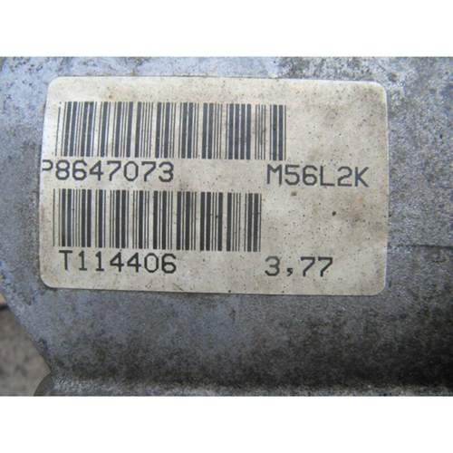

Hallo Volvo Gemeinde,
ich hab nun in den letzten beiden Jahren V70 schon bisschen was durch. Nachdem der Motor bei 180000 auf der Urlaubsreise hops ging, spinnt nun das Getriebe. Ganz schleichend lies sich der vierte Gang immer schlechter einlegen. Am Anfang dachte ich noch es sei meine Schuld aufgrund einer vielleicht nicht ganz durchgetretenen Kupplung. Mittlerweile kann ich den vierten aber gar nicht mehr einlegen. Als ich heute unter dem Wagen stand und auf der Suche nach der Getriebenummer war, wurde ich jedoch nicht fündig. Kann mir einer beschreiben wo genau diese Nummer zu finden ist? Evtl. gab es ja auch nur ein Einheitsgetriebe für die unterschiedlichen Diesel Motoren. Wenn ihr mir weiterhelfen könntet wäre das Klasse. Bis mein Geld für den tesla reicht muss der v70 noch durchhalten :-).
Zum Fahrzeug. V70II. Baujahr 2006. 2.4Diesel. Motor T5. Etwas um die 100kW glaube ich. Daten prüfe ich nochmal.

Bei mir ist unten ein Aufkleber mit EAN - CODE vorhanden - wo auch unteranderem
die Bezeichnung des Getriebes drauf steht. ( Bei mir M56 )
Wenn ich mich am Fahrzeug vorne am linken Scheinwerfer stehe und unter das Getriebe schaue sehe
ich diesen Aufkleber.
Der kann bei Dir auch woanders sein, z.B. auf dem Getriebe hinten wo die AW sich befindet.
Bei geöffneter Motorhaube zu erkennen...
Ferner würde ich das Getriebe zur Überholung/Prüfung einschicken.
Klingt ganz nach dem Synchronring des 4. Gangs....
Evtl hast Du ein M66 Getriebe drin. Angaben ohne Gewähr!
LG
Getriebenummer
Ferner soll das in deiner VIN = Fahrzeugidentifizierungsnummer codiert drin stehen
Sie steht in der Zulassung.... gibt doch mal die 9.Stelle bekannt
oder Schau selbst nach:
VIN - CODES
Dank dir. Meine 9te Stelle hat ne 2. Daher laut Tabelle: 2 = M59 Manual.

Bei mir ist auch die 9. Ziffer eine 2 jedoch ist bei mir ein M56 Getriebe verbaut...
Schau lieber noch mal am Getriebe nach... glaub nicht das Du ein M59 Getriebe hast!
schau mal hier :
da sind unter der Ziffer 2 kann M56 und M59 verbaut worden sein...

Ich habe jetzt die Nummer gefunden. Beim Blick von oben, habe ich nun in Detektivarbeit die Nummer entziffern können. 456R 7002 DC
Laut Code müsste das hier passen. EBAY Getriebe
