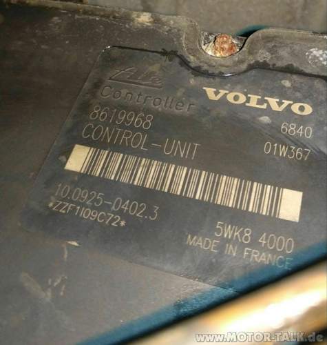

@roorback: Woran erkennst du das, ist das Typ abhängig?
"Deines hat nicht das Std.Problem mit den kalten Lötstellen"
Diese Symptome deuten auf ein Defekt des ABS Steuergerätes hin . Haben dieses schon öfter in der Werkstatt gehabt . Das das ABS nicht antwortet ,deutet auch darauf hin das dieses defekt ist( ist aber reparabel) mit 1J Garantie wenn du es machen lässt , ca 200-250€

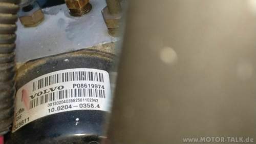

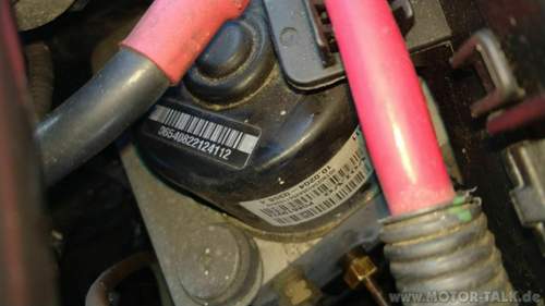

- Also kann es sein, dass es tatsächlich eine kalte Lötstelle ist?
- repariert ihr die Steuergeräte auch?
- auf welche Nummern müsste bei einem. Gebrauchten SG geachtet werden?
