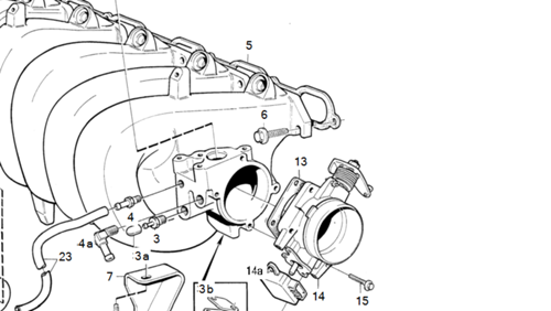

Nochmal:
Ich habe Dir bereits das Bild der Drosselklappe geschickt.
Die Reinigung ist wirklich mit Zahnbürste und Bremsenreiniger in 10 Minuten erledigt,dazu braucht man keine Youtube-Videos,

@trailhound schrieb am 19. April 2017 um 14:03:22 Uhr:
Macht es Sinn, Drosselklappe und LMM zu reinigen ? Bei der DK habe ich gelesen, dass nur sehr bescheiden dran kommt beim 2.4 T. sollen so 4 h benötigt erden weil man relativ viel ausbauen muss !?
Ein geübter Mechaniker schafft den Ausbau in 20 Minuten.
mit Drosselklappenreiniger braucht man doch nichts ausbauen, auf der Dose steht 'bei laufendem Motor 30 Sek. in den Luftfilter sprühen.' Aber nur für Ottomotoren.
Da liegt doch der LMM auf dem Weg, oder ist das bei den Turbos anders? Ich will das mal die Tage bei meinem Sauger ausprobieren.
Beim Sauger?
Da baut man den Schlauch vor der DK eben ab und jaucht das Zeug da rein.
Nicht in den Luftfilter und nicht bei laufendem Motor!
Es reicht aber auch normaler Bremsenreiniger.

@ T-5 Power:
Und beim Turbo geht das nicht ? Imho kann ich den Schlauch dort auch losmachen !?
Das was da oben zwischen den Schläuchen sitzt mit dem Stecker dran ist der LMM ? Ich könnte dort den Schlauch lösen und das Zeug da rein sprühen. Geht das ??
@ Jussuf: Ok, tausche dann Kerzen und Luftfilter. Leider habe ich keine Ahnung was Unterdruckschläuche sind und wo
die sitzen.
@all: Wie siehts mit der Umweltfreundlichkeit von dem Zeug aus ? Genügt es eine Pappe oder Plane unterzulegen ?
Es geht doch hier um die ganz normale,mechanische Drosselklappe,die man am Besten mit einer Zahnbürste und reichlich Bremsenreiniger reinigen kann.
Da spielt es auch keine Rolle ob Sauger oder Turbo.
Ab dem 99er Modelljahr mit der elektronischen DK wird es etwas aufwendiger.
Ausgebaut werden muss die mechanische DK für eine Reinigung natürlich nicht.
Ja beim Turbo machen sich Volvo-Turbo Originalkerzen sehr gut.Sind so gesehen das Non-Plus-Ultra.
Noch mal zur DK.
Ich glaube das es wenig bringt da einfach irgend einen Reiniger rein zu sprühen.Der Dreck landet ggf. nur in dem Ansaugkrümmer.
Die beste Variante ist halt per Hand reinigen(im ausgebauten Zustand)Dichtung sollte in dem Zuge mit erneuert werden.
Die Unterdruckschläuche sind die dünnen Schläuche die z.b vom Turbolader zur DK gehen.

Es geht um die DK und den Luftmassenmesser. Mir hat man gesagt, dass beides als Ursache in Frage kommen kann.
Reinigen kann man wohl beide, es gibt dazu zumindest entsprechende YT-Videos, wobei beim Reinigen des LMM die Meinungen leicht auseinander gehen. Viele sagen es ist besser einen neuen einzubauen.
Probier es doch erst einmal mit der DK.
Ist in maximal 10 Minuten erledigt.
