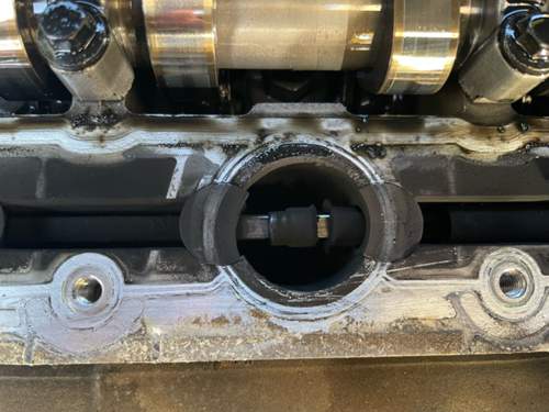

Ich bin nun in einer Werkstatt, dort können sie ebenfalls nicht auslesen. Aber ich darf gegen Gebühr dort arbeiten und werkzeug nutzen. Habe die kompression gemessen zylinder 5 hat 0-1 bar kompression. Alle anderen richtung 20 Bar. Soooooooo morgen zylinderkopf ab und schauen was los ist. Ventildeckel ist schon ab und ich sehe das ein kipphebel am einlassventil auf zylinder 5 seeehr lose ist, möglicherweise geht das ventil nicht ganz zu? Soweit so gut, das erklärt aber nicht den überdruck und den Ölverbrauch auf die letzten meter ?
vielleicht ist der Kolben 5 kaputt, ein Teilchen abgebrochen und sitzt fest zwischen dem Ventil und Ventilsitz.
Vermutlich ist deshalb der Kipphebel so locker. Ich weiß nicht genau wie der Zylinderkopf aufgebaut ist, eventuell ein riss im Zylinderkopf wo der Hydrostößel für Kipphebel sitzt dadurch verliert der Hydrostößel Öldruck, gelangt eventuel in ansaug und verbrennt das Ol.
Ich fürchte es ist der Kolben! Also nockenwellen hab ich jetzt runter, alle ventile scheinen augenscheinlich heil zu sein. Außerdem hat die werkstatt das auto gestern noch 2 km gefahren. Ölverbrauch in der zeit 3,5l. Also da ist ziemlich sicher das es der kolben sein muss oder ?
dass ist enorm viel Öl, 3,5 Liter für 2 Km. Kann ich mir eigentlich nicht vorstellen dass aus dem Motorblock soviel Öl im Brennraum kommen kann.
Motorblock gerissen?

Sonich habs! Die Drallklappe ist schuld. Auf Zylinder 5 fehlt die Drallklappe. Ich nehme an die ist durch das Ventil in den Zylinder gelangt und hat da Vintil samt Kolben zerstört :-(
Scheisse! Sorry … Kenne ich vom E6x 3.0. Nicht umsonst hat BMW später verstärkte Versionen eingebaut.
Kannst Du den Motor retten?
Jetzt steht erstmal der transport nach deutschland an. Mist! Wir nwhmen morgen einen leihwagen um nach peleponnes zu kommen und dann wenn wir zurück in deutschland sind bau ich den motor neu auf :-)
Bei meinem hatte Zylinder 4 Hunger – aber nix passiert. Auch von anderen fehlenden Klappen ohne Folgen gelesen. Hast wohl besonderes Pech gehabt?! Alles Gute!
