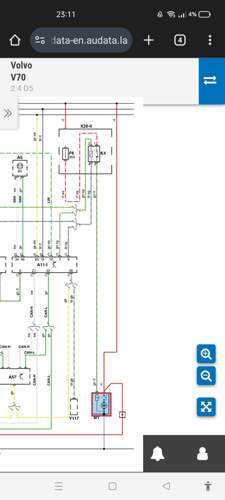

Ich habe hier den Schaltplan vom Starter beim 185PS D5
Anlasser unten rechts. Von der 35A Sicherung zum Relais und zum Magnetschalter. Muss nicht 100 Prozent richtig sein, wäre ein Ansatz
