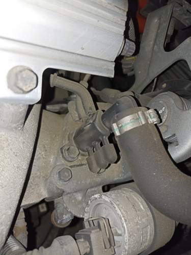

Der Unterdruckverteiler vulgo Tannenbaum sitzt unter der Drosselklappenabdeckung, je nach Motor und Ausstattung gehen dort zwei bis fünf Schläuche weg. Und ja, alle unbelegten Flansche müssen zu sein!

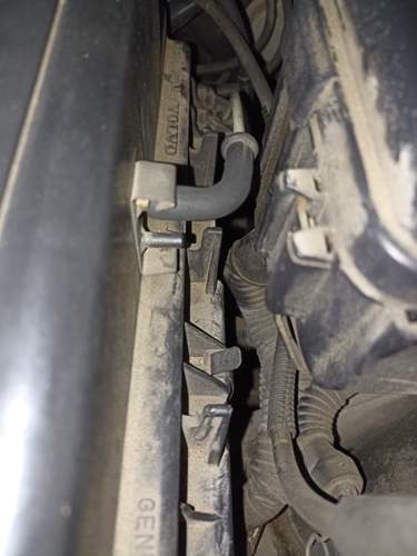

Also bei mir sieht das so aus. Konnte nicht entdecken das da ein Schlauch fehlt, aber dennoch sind am Luftfilterkasten und an der Klappe Flansche ohne Schlauch.

Der Tannenbaum sieht gut aus. Am Luftfilterkasten fehlt definitiv der zweite Schlauch. Falls der dranne Schlauch nach unten zur Umschaltklappe führt, ist das kein Problem, dann hat der Vorbesitzer - wie auch ratsam - die temperaturgesteuerte Luftumschaltung stillgelegt (und dabei hoffentlich die Klappe unten in Stellung vorn = Kaltluft fixiert, kontrolliere das mal!). Führt der Schlauch allerdings hoch zum Tannenbaum, stimmt was nicht.
Also, so wie ich das gesehen habe steht die Klappe in Mittelstellung. Der weiße Schlauch am Luftfilterkasten führt zum Tannenbaum und aus dem Tannenbaum führt ein weiterer weißer Schlauch zum Schlossträger.

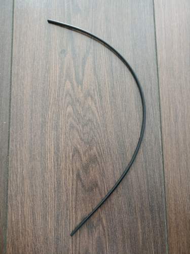

mir ist gestern noch eingefallen das dieser auf dem Bild zu sehende Schlauch vor längerer Zeit mal im Motorraum hing und auf einer Seite nirgendwo angeschlossen war. Beim Ersten anpacken ist der abgebrochen, es hat sich herausgestellt das der Schlauch von der Klappe kommt und bündig abgebrochen ist. Der Schlauch ist zu kurz um an die Ansaugbrücke zu kommen aber lang genug um zum Luftfilterkasten zu kommen. Kann es sein das dieser Schlauch zum Flansch beim Luftfilterkasten gehört?

@Kato612000 schrieb am 23. August 2024 um 21:39:27 Uhr:
Na denn, ab mit ersterem und den Flansch am Tannenbaum verschließen. Und die Klappe in Stellung "von vorn" fixieren (M4-Schraube durch das schon vorhanden Loch, fertig.)

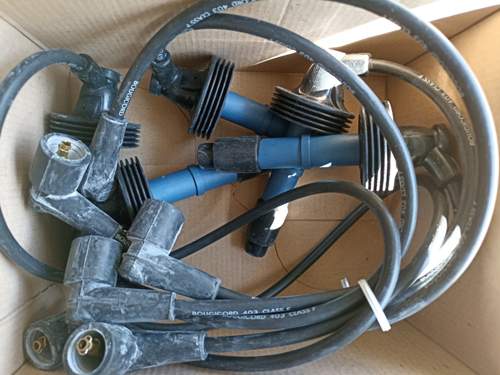

So, die Zündkabel sind angekommen und die Stecker haben die Farbe blau. Jedoch ist auf den Kabeln (wie auf dem Bild zu sehen) so ein weißes zeug drauf. Da ich keine Ahnung habe was das ist dachte ich mir dass ich lieber noch einmal nachfrage.
Viele Grüße
