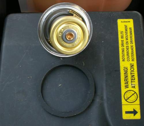

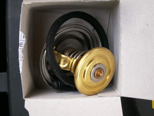

Da kann ich ein Lied von Singen! Mein neues Thermostat habe ich auch richtig eingebaut, nur die Gummidichtung falsch verwendet. Kühlwasser war dann auch sehr schnell wech, hielt halt nicht richtig dicht.
Ich hatte damals den Fehler gemacht, nachdem ist das Gehäuse abgenommen hatte, das alte Thermostat entnommen hatte die neue Dichtung hereingelegt und das neue Thermostat richtig herum einfach da drauf eingesetzt und alles wieder zu.
Nur muss die Dichtung um das neue Thermostat gestülpt werden, da sieht man im Ring selber so eine Nut und am Thermostat selber halt eben das entsprechende Metallstück dafür. Das ist sehr wichtig.
Die Schrauben von Thermostatgehäuse handfest anziehen. Für das Anziehen mit einem Drehmomentschlüssel habe ich einen von der Gemeinde hier auf den Deckel bekommen 😁
Tja so ein Thermostat hat auch sein koff hoff...aber schön dass du es für die Gemeinde erklärt hast. Und merke, wenn man das Thermostat zusammenbaut, schön die alten Schrauben wegschmeißen und welche von der Wapu nehmen.
Ja, ich stimme in das Lied mit ein.. Habe auch die Dichtung einfach oben auf das Thermostat gelegt... Kein Wunder, daß das nicht dicht war...!

....... Nur muss die Dichtung um das neue Thermostat gestülpt werden, da sieht man im Ring selber so eine Nut und am Thermostat selber halt eben das entsprechende Metallstück dafür. Das ist sehr wichtig .....
DANKE !
... dasselbe Problem hatte ich eben, neues Thermostat (92°, SKANDIX) verbaut ebenso wie du, gefühlte 100x probiert und bekomme es einfach nicht dicht, bin fast ausgerastet. Obgleich ich mich schon gewundert habe, warum die Dichtung nicht spack bis zum Rand der Nut im Gehäuse geht..
Hab mich gar nicht getraut zu fragen, weil es doch nur ein simpler Thermostatwechsel ist und die Suche bemüht ;-)
2.Versuch morgen, der gute Älk-O-Matic muss leider die Nacht mit Tropfschale und fast leerem Ausgleichsbehälter an der Strasse verbringen ... :/
Danke nochmal .)
