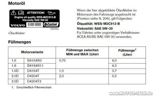

Hallo Leute!
Gleich von Vorne rein: Ja ich weiß es gibt so viele Themen über Öle, jedoch die gehen so weit ins Detail dass ich nicht weiß was ich kaufen soll...
Ich möchte bei meinem Volvo v50 ein Ölwechsel in den nächsten Wochen durchführen.
LEIDER bin ich sehr verunsichert wurden durch mehrere Themen hier im Forum und in anderen Google Einträgen, welches Öl wirklich das beste für meinen 2.0 Diesel ist.
Nun im Handbuch steht was von 5W30, in Foren hingegen wird mal 0W30 mal 0W40 empfohlen mit mehreren Buchstaben-Kombinationen davor.
Ich habe den Überblick völlig verloren.
Ich würde gerne ein gutes oder ein SEHR gutes Öl kaufen da ich bei solchen Dingen nicht geizig sein möchte.
Kann mir einer empfehlen was für Öl ich mit sehr gutem Gewissen kaufen kann?
Ich ziehe keine Anhänger und fahre zu 90% allein mit dem Wagen, wohne im Flachland und die Temparaturen steigen bei uns an der Ostsee so gut wie nie über -15°c
Kann ich das hier nehmen:
https://www.kfzteile24.de/artikeldetails?...
Hier nochmal der Ausschnitt aus der Bedienungsanletung:

5W30 A5 Castrol 🙂
@NiceTea schrieb am 29. November 2016 um 20:32:11 Uhr:
5W30 A5 Castrol 🙂
Schau mal den Link, meinst du den ?
http://www.ebay.de/.../172221254232?...
Der erfüllt die vorgegebene Norm WSS-M2C913-B
5W30 reicht und sollte für Dieselpartikelfilter ausgewiesen sein. ATU hat mir das für 45 Euronen gewechselt...Viele Grüße und ohne Gewähr ?

Ja genau der. Da machste auf jeden Fall nichts falsch.
...ich kippe seit ich den V50 2.0D hab das 5W30 von Meguin (klick) rein... weil mein Teilehändler, die Produktpalette auf Lager hat. Die gehören seit 2006 als Tochterunternehmen zu Liqui Moly.
Freigabe: Ford WSS-M2C 913-D
...anfangs mit der Freigabe Ford WSS-M2C 913-A ; Ford WSS-M2C 913-B, dann kam Ford WSS-M2C 913-C und inzwischen sind se bei D angelangt. :-)
Alle hier angegebenen Öle haben die Spezifikation ACEA A5/B5, also eine abgesenkte HTHS-Viskosität, folglich verminderte Scherstabilität mit damit verbundenem erhöhten Verschleiß des Motors im Falle hoher Beanspruchung. Der verminderte Kraftstoffverbrauch (das ist der Grund, warum A5/B5 vorgeschrieben wird) macht das nicht wett. Da glänzt nur der Hersteller des PKW mit niedrigen Verbrauchswerten.
In meinen D2 schütte ich das nicht mehr hinein. Da gibt es DPF-verträgliche Alternativen. Ich möchte hier keine Grundsatzdiskussion über Motoröl lostreten, die gibt es zuhauf. Alternativen für den 2.0D sind mir spontan leider nicht bekannt. Beim D2 habe ich danach gesucht. Da es ein Motor von PSA ist, wird der u.a. auch im Peugeot verbaut. Und Peugeot schreibt bei gleichem Motor KEIN ACEA A5/B5 vor. Volvo beim D2 schon. Merkwürdig, oder? Aber jetzt bitte nicht einfach ein beliebiges Öl einfüllen. Vorher schlau machen, ob es Alternativen gibt. Nur ein Denkanstoß, damit ihr lange Freude an eurem Elch habt. So, wie ich!
Peugeot schreibt bei seinen Dieseln das Total Ineo ECS 5W30 aus, hatte ich bisher immer genutzt und keine Probleme.
Wenn dein Motor ein PSA Diesel ist, könntest du auf ein Öl nach PSA Norm B71 2290 wechseln. Besonders zu empfehlen wäre wohl Motul 8100 x-clean FE. Trotz der PSA Norm ein C3 Öl (also kein abgesenkter HTHS-Wert). Zudem ein "richtiges" vollsynthetisches Motoröl und keines aus HC-Synthese.

Motoröle nach A1/B1 bzw. A5/B5 sind niemals die besten hinsichtlich eines maximalen Motorschutzes - sondern reduzieren lediglich den Kraftstoffverbrauch um wenige Zehntel Liter aufgrund des verringerten HTHS-Wertes.
Wer lieber in eine lange Motorlebensdauer investieren will, wählt ein Öl nach A3/B4. Dem DPF ist's relativ egal, solange ihr kein xW30, sondern ein xW40 nehmt. Denn letzteres verdampft nicht so schnell, gelangt daher nur in geringeren Teilen in den Verbrennungskreislauf - und damit in den DPF. Wer auf Nummer sicher gehen will, hat den Aschegehalt des Öls im Blick - je niedriger, je besser. Doch es gilt das Motto: ein höherer Aschegehalt ist nicht tragisch, solange der Ölverbrauch entsprechend geringer ausfällt - denn der Ascheeintrag in den DPF insgesamt zählt.
Die eierlegende Wollmilchsau der Motoröle für moderne Diesel dürfte nach wie vor (bin da nicht mehr auf dem allerletzten Stand) das Mobil 1 ESP 0W40 sein, welches trotz nicht abgesenktem HTHS-Wert einen geringen Aschegehalt hat - und dennoch ein W40er Öl ist. Es ist jedoch "nur" ein Hydrocrack-Öl, also kein Vollsynthetik. Doch das Additivpaket ist heute eher das Entscheidende.
