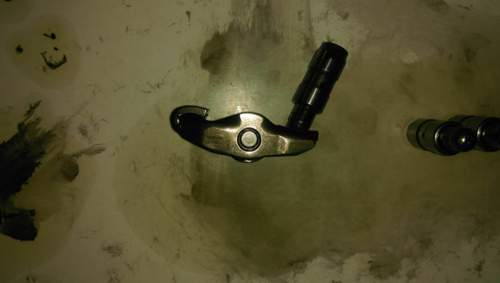

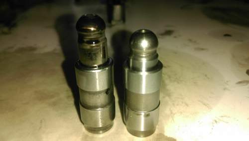

so hat sich meiner auch angehört.
Hab dann mal den Ventildeckel abgenommen um mir die Sache anzusehen.
Einige Köpfe der Hydros waren stark eingelaufen, einige kurz davor auseinander zu fahren.
Bei einige Schlepphebeln waren die Lager defekt, sodass die Nockenwelle auf den Schultern der Schlepphebel aufgesetzt hat.
Hab einige Fotos angehängt.

@xcreiki schrieb am 9. März 2015 um 21:49:54 Uhr:
