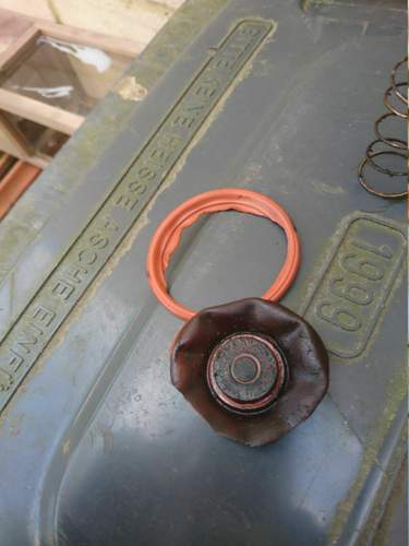

Die oben verlinkte Membran aus Russland hat bei mir leider keine Besserung gebracht. Das Pfeifen veränderte nur seinen Ton. Die Beschaffenheit der neuen Membran ist viel fester und weniger flexibel, sodass der Unterdruck wahrscheinlich nicht ausreicht, um das System abzudichten (meine Vermutung).

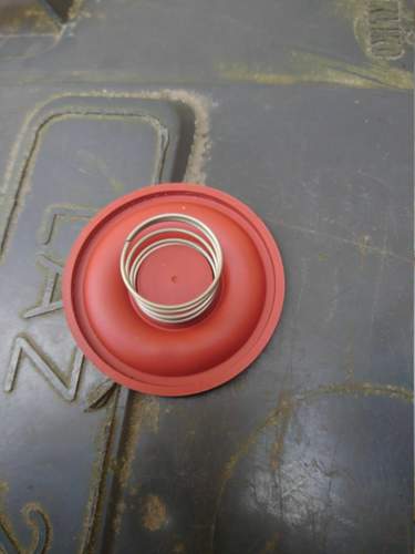

Bei Skandix habe ich mit das Ventil für Dieselmotoren bestellt und die vorhandene Membran aus- und bei meinem Benziner wieder eingebaut: http://www.skandix.de/.../

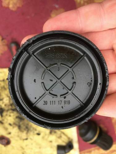

Die Kappe lässt sich mit einem Schraubenzieher vorsichtig aufhebeln.
Das Pfeifen ist seitdem weg und man spürt nur noch einen leichten Unterdruck am Öleinfüllstutzen.

Hi hab die gleiche Membran von Skandix eingebaut wie Wall-E99. Hat super funktioniert und das zum 10% vom Preis einer neuen Ölfalle.

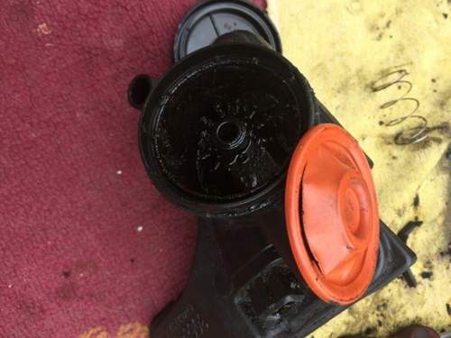

Unter dem Schwarzen Deckel neben dem Deckel vom Ölfilter sitzt die Membran und eine Feder.

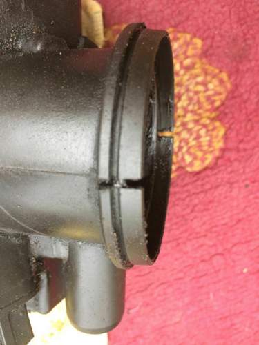

Den Deckel kannst du vorsichtig mit einem spitzen Schlitz Schraubendreher öffnen. Vorsichtig daher, weil das Plastik schnell brechen kann. Ist mir auch passiert aber hatte zum Glück keine Auswirkungen auf die Funktion. Daher konnte ich es so lassen.
Naja auf jeden Fall sitzt dort die Membran und darunter eine Feder, welche die Membran unter den Deckel drückt.
Das Problem ist, dass die Membran altersschwach wird durch den Kontakt mit Öl. Dann wird sie weicher und irgendwann reißt diese.
Bei mir ist sie beim überholen während der Fahrt gerissen...
Resultat war ein lautes jaulen vom Motor und ein starker Unterdruck am peilstab und einfüllstutzen...
Bei Skandix gibt's die Membran für 20€.
Ich wollte es erst testen, ob der Fehler behoben ist, wenn die Membran neu ist, bevor ich mehrere hundert euro für eine neue Ölfälle zahle...
Und siehe da, Membran neu, Geräusch und Unterdruck weg...

Die Membran zu tauchen ist ziemlich fummelig, vor allem wegen der Feder und weil man nicht so wirklich viel platz dort hat. Aber es funktioniert mit Geduld 🙂

Btw. Ich habe es mit allem Möglichen versucht, den Deckel abzubekommen, aber der rührte sich keinen Millimeter, so dass letztlich der Tausch des gesamten Gehäuses nötig war. Das hat dann die Werkstatt machen dürfen, war mir zu fummelig.
