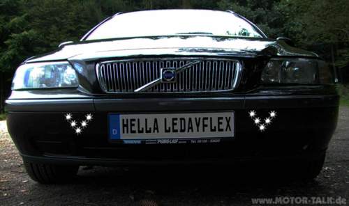

Hallo B-Leuchter,
der Beitrag von Berry123 hat mich etwas inspiriert. Hella behauptet ja, daß man die LEDayFlex in jeglicher Form – solange nur die gesetzlichen Abstände eingehalten werden – anbringen und auch benutzen darf. So ganz sicher bin ich bei meiner "Volvo"-Gestaltung nicht. Diese Form hatte ich immer irgendwie im Kopf, wo ich das Bild aber jetzt sehe, gefällt mir das nicht mehr. Dann doch wohl eher die zweite Gestaltung.
LG
Stefan
V-form
L-form
Oder doch "back to the roots". Sprich "Volvo" in alter nordischer Runensprache – zugegeben: das Runenzeichen in Fahrtrichtung rechts ist gespiegelt. Aber was soll's – das "V" von Volvo kann schließlich auch spiegeln.
Rune
