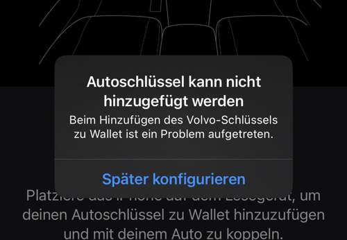

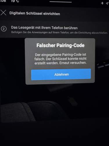

Scheitert weiterhin
Bild #211432629
Bild #211432632

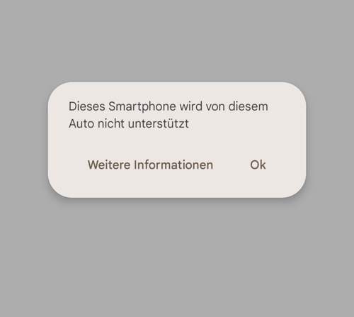

- Der Button für die Kofferraumklappe ist leider nicht auf die Hauptseite zurückgekehrt.
- Beim (lächerlichen) Versuch, den Digital Key auf meinem Android Handy zu installieren, erscheint auf dem Handy die Meldung "Dieses Smartphone wird von diesem Auto nicht unterstützt", siehe Foto.
Vielleicht sollte ich ein anderes Auto versuchen. Das geht aber erst in ca. 2 Jahren..
Screenshot
Für Android ist der Digital Key oder Digital Key Plus generell noch nicht verfügbar. Derzeit nur für Apple Geräte.
https://www.volvocars.com/de/support/car/ex30/23w36/software-release-notes/
Beim EX90 ist er nur für Android bzw nur für Samsung Galaxy und Google Pixel verfügbar. Warum auch immer...
Beim EX90 gehen Apple und Android Telefone. Beim 30er kommt der Android Zugang später.
Das ist mir neu, dass es beim EX90 jetzt funktioniert. Lt Updateseite von Volvo nur Galaxy und Pixel.
Aber gut, wenn es doch geht, würde es zu Volvo passen bei der derzeitigen Kommunikation was Updates und Probleme betrifft.
https://www.volvocars.com/de/support/car/ex90/software-release-notes/
@Scotty18 schrieb am 21. März 2025 um 17:46:49 Uhr:
@SVTCobra schrieb am 21. März 2025 um 16:21:57 Uhr:
Habe den digitalen Key plötzlich installiert bekommen.
Die ersten 20 Versuche schlugen fehl.
Habe Handy (iPhone11) und den Wagen mit demselben WLAN verbunden und den original Schlüssel in das Fach in der Mittelkonsole gelegt.
Erst dann hat es funktioniert.
Mit Handy läuft es bisher besser als mit dem Schlüssel, da dieser nicht immer erkannt wird.
dein Heimwlan ?
oder das AndroidWLAN vom EX30 ?
Ja, im Heimwlan.

So hat’s bei mir nach vielen vergeblichen Versuchen geklappt:
  • Im Auto sitzen, alle Türen schließen
  • Keycard genau auf das Lesefeld legen, ich musste sie dabei genau ausrichten und festhalten.
  • In der App auf koppeln klicken
  • Ca. 20 Sekunden warten
-> Success
Anschließend konnte ich die Watch hinzufügen.
auch das hatte ich schon durch - negativ
aber das wird ein Zertifikat problem sein - oton Volvo - sie arbeiten dran
