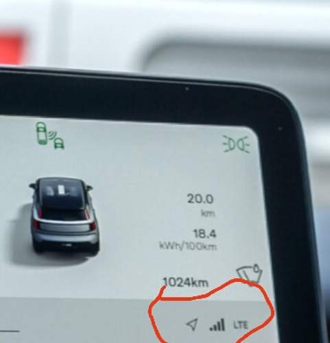

Woran erkenne ich, ob das Internet im Auto funktioniert?
Unten rechts auf dem Bild bei LTE
Lieben Dank.
