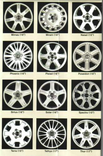

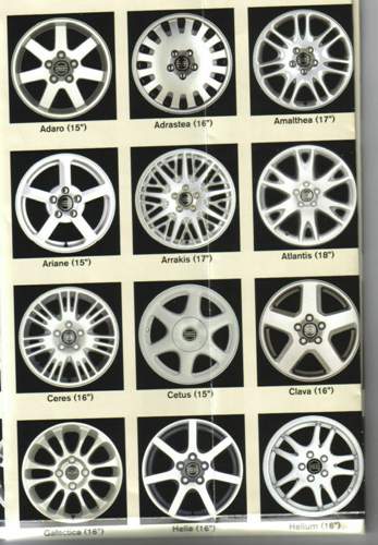

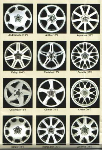

Es müssen ja nicht gleich die seltenen Canisto (17"😉 oder BBS Titan (18"😉 sein, vom S/V70I passt alles in 17", bei S80, S60 und evtl V70I gab es eine Zeit lang auch ET43 bevior umgestellt wurde - das wäre jeweils im Einzelfall zu prüfen (an die Experten)
Ich schmeiß mal ein paar Volvo 108er 5-Bolt Felgennamen in die Runde - ohne irgendwelche Garantie, das Sie auch passen:
17": Canisto (org. C70), Satelite, Sculptor, Sentinal, Stylla, Volans, Otrera, Cratos, Propus / BBS, Sagitta, Stentor, Titan, Neptune, Comet, Interceptor, Aquarius, Amalthea, Arrakis, Thor, Thetys
18": Triton / BBS (org. C70), Medea, Medusa, Nebula, Capella, Atlantis
Bilder Anbei unten (Leider ohne ET und Werks-Code der Felgen)
Von Zubehörfelgen würde ich in diesem Falle Abstand nehmen, sowas sollte man nur mit ABE bzw. Eintragung / Gutachten montieren!
