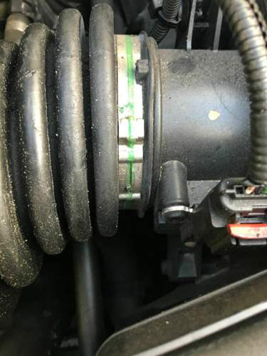

Bei meiner letzten Inspektion im Oktober wurde seitens Volvo festgestellt, dass es beim Frischluftschlauch / Luftansaugschlauch meines Volvo C30 einen Haarriss gäbe. Da ich bisher keine Probleme mit dem Fahrzeug hatte, habe ich zunächst auf einen Austausch verzichtet (Der Schlauch alleine soll 276,26 Euro kosten). Der Servicemitarbeiter sagte mir auch, dass ich ohne weiteres weiterfahren könnte und sich der BC dann irgendwann melden würde, wenn ein Austausch wirklich erforderlich wäre. Heute (-5 Grad Außentemperatur) hatte ich dann das Phänomen, dass sich während des Beschleunigens (Stadtverkehr ca. 40 km/h) der BC mit der Meldung "verminderte Motorleistung" meldete. Nachdem ich kurz angehalten hatte und die Zündung aus- und wiederanschaltete, ging die Fehlermeldung weg und ich konnte normal weiterfahren.
Durch googeln bin ich dann auf einen Motor-Talk Thread gestoßen, wo jemand über eine verminderte Motorleistung klagt, bei der jedoch keine entsprechende Fehlermeldung im Display erscheint. Hier wurde dann unter anderem kommentiert, dass es sich um den Luftmassenmesser handeln könnte (der im / am besagten Schlauch ist), da es bei einem solchen Defekt keine Fehlermeldung im BC gäbe. Daher bin ich etwas verunsichert, ob meine Problematik wirklich an dem von Volvo festgestellten Haarriss liegt. Was meint ihr?
Natürlich könnte ich den Schlauch jetzt auch einfach auf gut Glück tauschen lassen. Da käme dann auch gleich meine zweite Frage ;)... Ohne Luftmassenmesser gäbe es den Schlauch im Zubehör für 99 Euro (Skandix), mit Luftmassenmesser liegt dieser bei ca. 200 Euro (Wikinger Parts). Würde hier auch die günstige Variante reichen oder sollte man den LMM gleich mittauschen?

Im schlimmsten Fall, hast du einen Defekt für 50€ selber behoben, der aber nicht ursächlich für dein Problem ist.... So würde ich das sehen.
38 Antworten
dieser Schellentyp sitzt auch am AGR.
Kann mit einer (schmalen) Kneifzange aufgehebelt und wieder geschlossen werden.
Wenn man seitlich auf den "Gnubbel" schaut, sollte man die beiden ineinander verhakten Enden erkennen.
Gruss
Axel
Klar, mit dem richtigen Werkzeug geht das aber ich mach die trotzdem immer neu. Allerdings hab ich auch eine Zange zum setzten dafür. Beim wiederverwerten verlieren die leider etwas Spannung. Außerdem reden wir hier von Pfennigartikeln, da denk ich persönlich nicht wirklich viel drüber nach, neu und fertig.
nicht zu verwechseln mit "Oetiker-Schellen". :-)
Für die ist eine Spezialzange auch sinnvoll.
Gruss
Axel

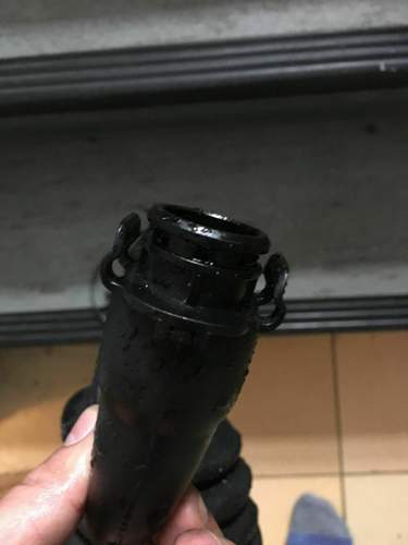

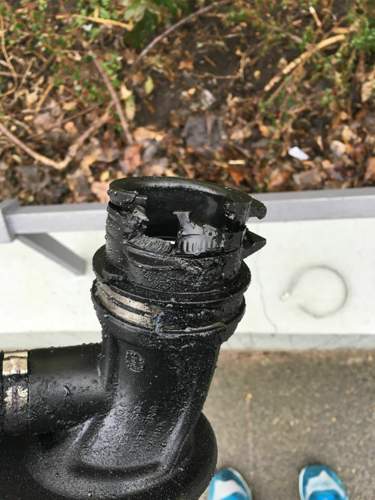

So, den Schlauch habe ich jetzt getauscht. Polar-Parts hat nur einen Tag für die Lieferung gebraucht und die Qualität scheint gut zu sein (Professional Parts Sweden). Die Schellen habe ich im Baumarkt gekauft; die Einwegschelle hätte man nicht wiederverwenden können. Musste jedoch einen Gummiring des alten Schlauches wiederverwenden, da der Ring des neuen minimal zu dick war. Anbei noch ein Foto des alten Schlauchs und eines wo man erkennt wo sich der Gummiring befindet. Vielen Dank an euch Alle! So hab ich mit minimalem Aufwand viel Geld sparen können :). Falls der Fehler wieder auftauchen sollte und es somit nicht am Schlsuch lag, würde ich mich nochmal wieder melden.

Kann natürlich auch noch sein, dass ich jetzt beim Schlauchtausch einen Fehler gemacht habe. Könnte mir vorstellen, dass durch den Tausch des Gummirings nicht richtig abgedichtet wird, mit dem Ring des original Schlauches ließ sich das eine Schlauchende fast zu leicht reinschieben.
Den laufenden Motor mit Startpilot absprühen (also die verdächtigen Stellen).
Vorher mal in den Luftfilter, dann kennt man die Reaktion des Motors).
Reagiert er, ist die Stelle undicht, er zieht halt jetzt "Falschsprit" anstatt Flaschluft, somit deutlich fetteres Gemisch.

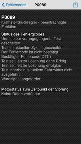

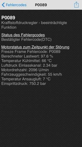

Hier noch etwas zu dem bereits erwähnten OBD-Fehlercode P0089:
Dieser dürfte dem Volvo Fehlercode ECM-2E30 entsprechen.
Dazu findet sich:
Faulty signal:
- The fuel pressure control valve binds, there may be impurities (water, dirt) in the fuel system.
- The signal cable is short-circuited to ground or voltage.
- Damaged fuel pressure control valve.
Im Leerlauf sollte der Kraftstoffdruck bei ca. 280 bar liegen.
Eine Fehlererhebung bei Volvo macht m.E. nach wie vor Sinn.

Edit: @Axel: Kann bei Volvo "mehr" ausgelesen werden, als mit so einem einfachen OBDII Adapter?
ja, das Volvo Diagnosesystem kann deutlich mehr.
Im Besonderen ist zum gefundenen Fehler auch die Anleitung zur Fehlerbehebung integriert!
