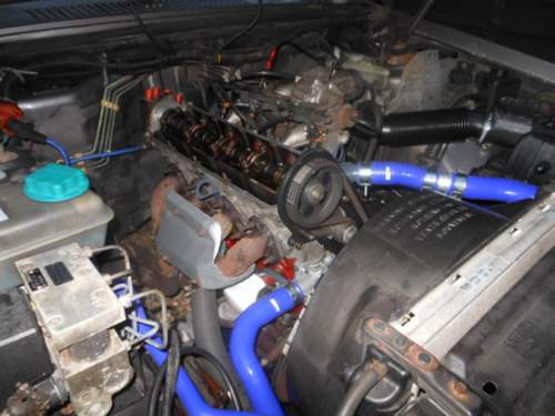

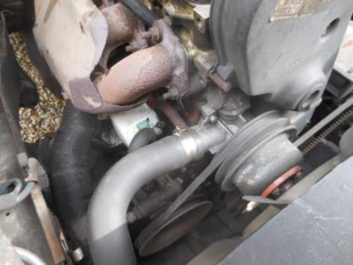

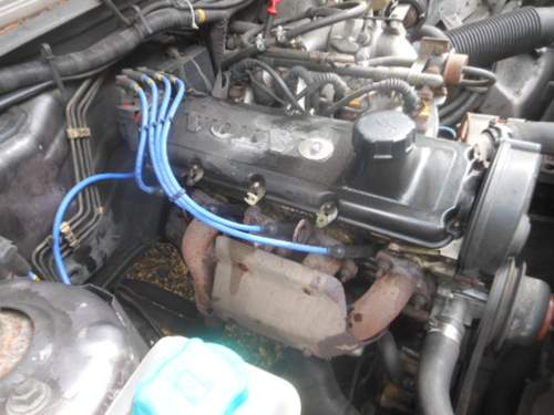

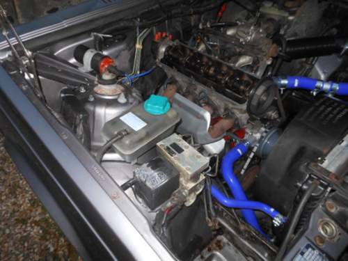

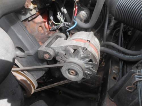

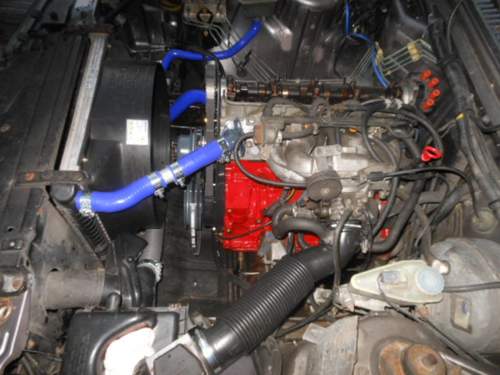

Moin allerseits,
ich möchte mich entschuldigen dass ich mich hier gar nicht mehr gemeldet habe. Die ZKD Geschichte hat gewisse Ausmaße angenommen. Im alter Schwede Forum wurde mir da sehr gut geholfen. Der Motor ist wieder zusammen. Leider kam während der Reparatur eine Knie Op meinerseits dazwischen, das verzögerte einiges.
Ich habe bis auf den Zylinderkopf überholen alles selbst gemacht. Inklusive lackieren diverser Teile, besorgen diverser Teile die einfach fehlten und ne Menge Neuteile verbaut. Sowohl im Kopf als auch drum herum. Wenn man schon mal dran ist.
Insgesamt sind Kosten von etwa 1500 Euro entstanden. Das meiste für Teile. Der Kopf wurde mit 2 neuen Ventilen versehen, da auch Ventilschäfte, Ventilschaftdichtungen, neuen Ventilfedern usw. War alles nötig. Es gibt so einiges zu beachten was die Dichtungen angeht. Da gibt es Hersteller die kannst Du in die Tonne treten.
Habe fast alle Teile bei Skandix bestellt. Geht sauschnell.
Aktuell habe ich das Problem das die Lambda Sonde meckert. Da gehe ich die Tage dran. Ansonsten hat der gute ne ordentliche Frischzellenkur hinter sich.
