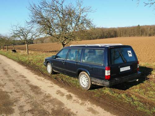

Das ist ja ein netter alter Blog zum Thema 945 Classic. Wir können jetzt auf 18 Jahre Erfahrung und 320 Tkm zurückblicken: VOLVO 940 Mk II Kombi (945) 2.0 Turbo Kombi, gebaut von 04/1996 bis 10/1998 114 KW, 155 PS, 5-Gangschaltgetriebe. An der Heckklappe steht "Polar". Das gute Stück wurde als Italienreimport neu gekauft und im Dezember 1998 zum ersten Mal zugelassen. Mit geregeltem 3-Wege-Kat erfüllt er die Euronorm 4. Das verspricht noch einige Jahre Zulassung für Stadtbesuche ;-). Die H-Zulassung ist ja auch "nur" noch 12 Jahre entfernt.
Der unverwüstliche Rotblock-Motor läuft so seidenweich wie am 1sten Tag und wird bei ca 10.000 km jährlicher Fahrleistung (leider zuviel Kurzstrecke) auch noch derjenige sein, der den H-Stempel bekommen wird.
Was gab es denn so an Problemen? Nach 180 Tkm war ein neuer Zylinderkopf fällig. Mit hoher Wahrscheinlichkeit der Mißhandlung durch meine rennradbegeisterten Söhne gezollt, die so um die Jahrtausendwende den Jahreswert auf 30 Tkm hochschrauben konnten und in eigener Regie mal den Bleifuß ohne ordentlichen Schmierstoff ausprobiert hatten. Da waren dann 2000 € fällig, soweit ich mich erinnern kann. Die Auspuffanlage (ohne Kat) wurde bei ca. 100 Tkm und 200 Tkm erneuert, im Schnitt ca alle 7 Jahre. Als nächsten größeren Impact gab es dann einen neuen Turbolader vor etwa 12 Jahren ca 180 Tkm. Im Winter 2015 gab es dann massiven Kühlwasserverlust und einen naßen Boden auf der Fahrerseite. Der Wärmetauscher der Klimaautomatik war durchgerostet.Der Ein- und Ausbau ist extrem aufwändig - So zweimal 4 Stunden sind wohl angesagt...
Der defekte Gebläsemotor bei 293 Tkm war hat dann das Portemonaie um 300 Euro erleichtert.
2015 gab es dann massive Störungen beim Anlassen, Absterben des Motors im Leerlauf. Die Fehlersuche seitens des Freundlichen haben wir dann nach 700 Euro Kosten ohne Lösung des Problems selbst in die Hand genommen. Benzinpumpe, Benzinfilter, Temperatursensor Einspritzanlage, Bosch-Leerlaufsteller, Kurbelwellensensor, Lamdasonde und last but not least das Entstörrelais wurden erneurt bzw. gereinigt (Leerlaufsteller). Das ganze Drama zog sich so über ein Vierteljahr hin. Dann war der Spuk vorbei und seit November 2015 läuft der Hundetransporter wieder so zuverlässig wie man das von einem Volvo 945 erwartet. Einige hart und undicht gewordene Dichtungen, die zu leichtem Öltröpfeln führten, wurden dann auch noch erneuert. In Summe ein Aufwand von 1700 Euro + diverse Stunden am und unter dem Auto von Freunden und mir.
Im Oktober 2016 war dann der TüV Auslöser einiger Schweißarbeiten am Schweller (Spätfolge eines Aufsetzers, der den Korrosionsschutz in Mitleidenschaft gezogen hatte); Spurstangen und Kraftstoffleitung erneuert. Danach gab es ein neues TüV-Siegel :-), Frau und Hunde waren wieder glücklich und ich habe einiges über den 945 Polar kennengelernt und den Kauf vor 19 Jahren nicht bereut....
Das ist er, 2016

Solch einen schönen Bericht liest man hier leider selten. Vielen Dank dafür von mir. Und weiterhin gute und sichere Fahrt.
Die RWD-Volvos sind alle um die Wärmetauscher herum gebaut, das ist fast schon legendarisch. Hut ab, dass Du Dir die Arbeit angetan hast! Wunderbare Haltung zu einem wunderbaren Auto!
Lieb Gruß
Oli
Wenn die Herren Söhne den Elch ohne Schmierstoff ausprobiert hätten, dann wäre da mehr fällig gewesen als nur die ZKD. Augenfällig auch der gehimmelte Lader nach 180t. Meine beiden T liegen bei 300 und 430t ohne Schaden.
Wohl wegen der Kurzstrecke passiert.
Ansonsten alles im grünen Bereich ein Elch wie er sein sollte. So nebenbei lasst euch mal nach der Laufzeit die Schadensmeldungen von einen A,O,D,B auflisten (habe nur Premiumautos gemeint), dann erscheint ein Elch in ganz aderem Licht. Ach übrigens, wünsche noch viele km schaden- und knitterfrei...
