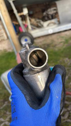

Ich habe gestern meinen 850R aus dem Winterschlaf geholt. Er stand wie jeden Winter seit Ende Oktober.
Batterie dran geklemmt und los gefahren. 5km gefahren, aus gemacht, 5km zur Tankstelle (laufen gelassen, nur nach Luft geguckt, nichts getankt) und 5 km zurück und dann ist er an der letzten Kreuzung aus gegangen.
An der Tankstelle ist mir aufgefallen das er gerade im Leerlauf/ standgas, also in dem niedrigen Drehzahl Bereich und nicht unter Last ein bisschen „ruckelt“ auf der Landstraße bei 100kmh war aber alles sehr ruhig und fuhr sich wie immer.
Dann ist die Lambda Leuchte angegangen. Der Wagen startet gut, hat dann starke Probleme die Drehzahl zu halten. Wenn ich aber Gas gebe und ihn dann kurz (ca 1min) bei 2000 halte und dann vom Gas gehe „fängt“ er sich und hält den Leerlauf sehr konstant bei 900u/min.
Soweit so gut, wollte eine Testfahrt machen, lege den Gang ein und ZACK Motor aus. Dieses Spiel hab ich paar mal gespielt und es ist immer das selbe..
(Lambda Zeichen ist immernoch an)
Was ich schon überprüft habe:
Zündkerzen, waren bisschen verrust, aber nicht feucht oder so.

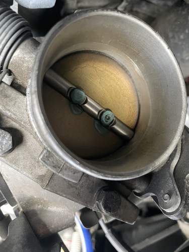

Drosselklappe und alle teile die dazu gehören. War alles super clean, was mich selber überrascht hat.
Alle Schläuche im motorraum.
Benzinpumpe, funktioniert auch tadellos.
Lambda hab ich letztes Jahr neu gemacht. Wagen lief bis gestern 10.000km ohne kleinste Probleme.
Was mir aufgefallen ist: zwischen Krümmer und Kat an dem Verbindungsstück ist es ziemlich undicht. Zündkerzen sahen bevor ich ihn gefahren bin (also im Winterschlaf) weniger verrust aus.
Kann es sein das der Sprit zu alt ist?
Gibt es zwei lambda Sonden? Wenn ja, wo ist die zweite?
Mir gehen langsam die Ideen aus.. ein Gerät zum auslesen habe ich nicht, frage aber heute mal in einer Werkstatt nach.
Vielen Dank schon mal für eure Hilfe!
Drosselklappe 850R
Drosselklappe
Leerlauf

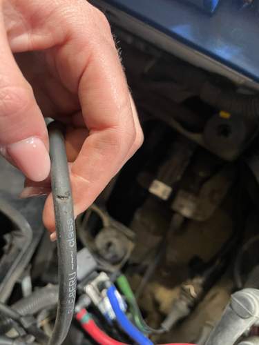

An meinem Hauptzündkabel gibt es einen Riss (Bild im Anhang) dieses habe ich provisorisch isoliert, keine Veränderung. Kann es an so einem Riss schon liegen?

Moin, ähm, wie war das gleich nochmal .... der Motor geht schlagartig aus - aber im Kombiinstrument gehen dann nicht noch gleichzeitig irgendwelche weiteren (MKL leucht ja schon länger konstant) Kontrolllampen an und km/h-Anzeige zeigt weiterhin vernünftig 'das (Aus-)Rollen' an ?
Manchmal ist der Teufel ja ein Eichhörnchen... Deine Zündkabel sind von Beru. Damit habe ich persönlich keine guten Erfahrungen gemacht. Hast du Zugriff auf Bougicord? Und sei es nur zum Testen?
Ich habe meine mehr oder weniger neuen Beru gegen 300tkm alte Bougicord getauscht und seit dem läuft er wieder ohne Aussetzer und Mucken
@Herr_Nielsson schrieb am 16. April 2022 um 15:26:04 Uhr:
Das ist ein guter Ansatz, werde ich als Nächstes in Angriff nehmen. Habe gerade gesehen das mein leerlaufregler fest war. Hoffe es lag daran.
