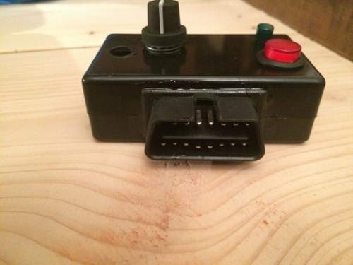

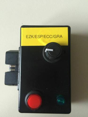

@scutyde schrieb am 21. Dezember 2015 um 18:56:33 Uhr:
Die Fenix selbst geht so gut wie nie kaputt. Die überwacht aber sämtliche Bauteile und kann einiges melden wenn ein Sensor nicht richtig arbeitet oder falsche Werte liefert.
Klingt interessant:
Gibt es eine finanziell vertretbare Methode, den Pseudo-OBD2 selbst auszulesen?
http://www.volvo-turbo.de/obd-ii.html Die spartanische Variante davon sollte unter 5€ zu bauen sein, wenn man es schicker machen will (so in etwa ca 20€-25€)
2015-04-01-20-20-10
2015-04-02-08-38-00
Goil!
Danke!!
