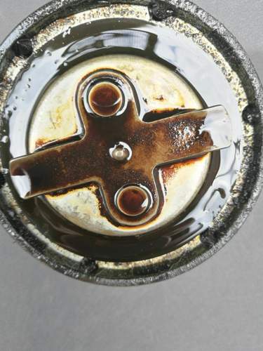

Mein Elch läuft regelmäßig 430 km,steht dann 2 Wochen und 430 zurück , der Motor ist blitz - blank
So sieht der Deckel 20000 km nach nem Ölwechsel aus .
Ganz normales 10W40
MfG
@asterix1962 schrieb am 15. Juni 2018 um 20:30:29 Uhr:
Ganz normales 10W40
MfG
Du brauchst auch mal dringend ne neue Dichtung.
...... das steht auch nirgendwo, ist aber so und ich weiß es....weil ich das Plättchen aus dem kompressionstester gesehen habe....
