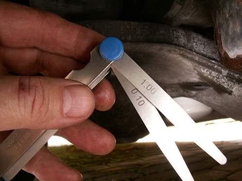

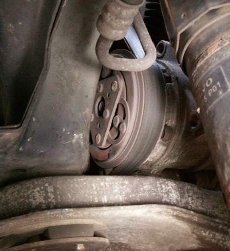

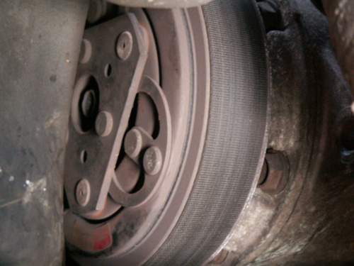

Wie kommt die Werkstatt auf die Diagnose "Kompressor und Relais" kaputt? Zieht die Kupplung vom Kompressor überhaupt noch an oder nicht. Kann man sehen, wenn man die Klimaanlage einschaltet. Dann sollte sich die Kupplung mitdrehen. Wenn nicht kann die Klimaanlage leer sein oder besagtes Relais kaputt sein. Wenn die Kupplung nur kurz taktet, ist die Klimaanlage leer oder der Magnetspalt der Kupplung zu groß.
Wenn Du ein Relais vom Schrotter bekomen kannst, würde ich das erstmal tauschen. Das geht wohl noch am einfachsten. Wenn das Relais OK ist, kannst Du den Kompressor mal testen. Dazu den Stecker vom Druckschalter an der Spritzwand anziehen und kurz mit einem Schraubenzieher brücken. Dann muss die Kupplung (auch mit leerer Anlage!!!) sofort anziehen. Falls die anzieht, sollte der Kompressor OK sein. Aber nur ganz brücken (einige Sekunden).

Wenn das Relais defekt sein sollte -> Kompressor springt nicht an.
Wenn der Vorwiderstand defekt ist -> Lüfter geht nicht oder nur noch auf volle Stufe. Wenn Lüfter (Gebläse ist damit gemeint) nicht geht dann wird die Klima auch nicht angesteuert.
Wenn Anlage leer -> Kompressor wird aus Sicherheitsgründen abgeschaltet, kann man mit der Überbrückung wie Holger geschrieben hat prüfen.
Wenn Spalt der Magnetkupplung zu groß ist (über 0,6mm) kann sein das der Kompressor nicht anzieht (sollte über den Überbrückungstest rauszufinden sein).
