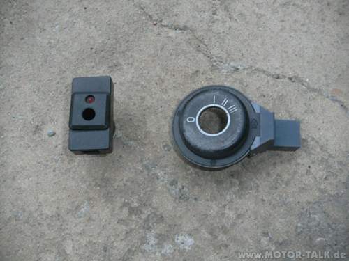

Ist dies nun der Antennenring oder kommt noch was anderes in Frage?
Woher bekomme ich den Antrennenring?
Mein Schrauber aus der Freien kommt nicht ran und einen Freundlichen hab ich hier nicht am Start.

Ich brauch einen Antennenring - nur woher?

Wegfahrsperre MJ95 unterscheidet sich von 96. Bei 96 geht er kurz an und dann wieder aus.

@ sternburch
http://www.skandix.de/de/suche/?q=wegfahrsperre&k=1245
um deinen fahrzeugtyp genau zu klären am besten dort anrufen.

Lesespule

Diesen Antennenring brauchste, hab mal einen organisiert.
Brauchste ihn noch?
Antennenring
