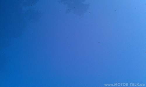

Hali-Hallo
Auf meinem Dach sind ca. 15-20 kleine (2–3 mm) bräunliche Pünktchen, sie sind sicherlich einige Wochen schon drauf. Mit normaler Autowäsche bekomme ich sie nicht mehr runter.
Die Sonne hat die schon richtig ausgetrocknet, gibt es irgendwelche Spezialreiniger damit ich den Schei.. wegbekomme.
Bin für jeden Tipp dankbar :):)

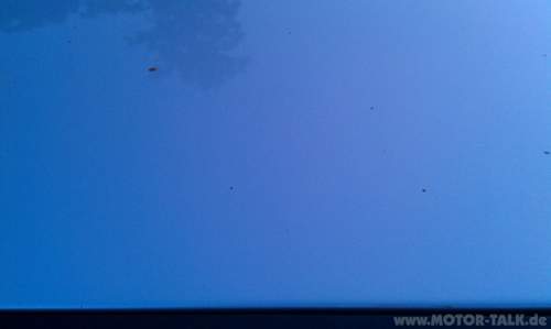

Themenstarteram 24. Juli 2013 um 7:11
Ich denke schon das es Vogel Kot ist, weil in der Umgebung von den Parkplätze immer Krähen sind.
Hab mal Bilder angehängt.
Keine Ahnung wie das jetzt aussieht, mobil die ersten Schritte unterwegs
Imag0335
Imag0338
Ich würde auch eher auf Insektenkot tippen und Reinigungsknete empfehlen. Damit solte das weg gehen.

Ich bin zwar kein Ornitologe, erwarte bei Vogelkot aber immer auch weiße Anteile darin. Außerdem würde ich bei Krähen davon ausgehen, dass die Kotflecken größer wären.....
Knete hatte ich ja, an anderer Stelle, auch ins Gespräch gebracht.
Allerdings würde ich wirklich erst einmal Küchentücher mehrlagig übereinander legen, diese vollständig mit Wasser tränken und auf den Flecken einige Minuten leigenlassen, damit die Substanzen eventuell aufgeweicht werden.
Danach mit einem sehr weichen Tuch (geeignetes Microfasertuch; nix aus dem Baumarkt!) und einer Shampoolösung vorsichtig abzunehmen versuchen.
Erst wenn das nicht funktioniert, würde ich über den Einsatz von Knete nachdenken.

am 24. Juli 2013 um 9:19
...wenn das von Krähen ist, dann wohl von einem feuchten Furz:-)

Okay, Ich seh es ein Krähen Kot is es definitiv nicht
Wie man sich nur in die irre führen lässt - wenn die Arbeitskollegen davon sprechen das diese Viecher immer wieder auf den Autos sitzen und mit dem Schnabel bzw. (krallen) lauter kleine fahrer (krazer) verursachen. Zum Glück sehe ich das auf meinem Auto nicht, eventuell ist der Lack noch hart genug.
Am schlimmsten sieht es auf schwarze Auto´s die einige Jahre auf dem Buckel haben aus.
Wenn ich so überlege: wird die Ursache von den Bäumen kommen, weil manchmal nutze ich den Schatten aus. Aber ich hab schon das weite gesucht von diesen Plätzen :p
