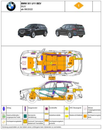

Ich hole mein iX1 erst am 22.07. ab. Ich bin jedoch der Meinung, dass sich die 12 V Batterie im „Motorraum“ fahrerseitig befindet. So bilde ich es mir zumindest ein, im Rahmen der Probefahrt gesehen zu haben.

Genau genommen ist die Niedervoltbatterie im Motorraum auf der Fahrerseite.
Rettungsdatenblatt Elektronik iX1 U11
So habe ich es doch geschrieben (?).

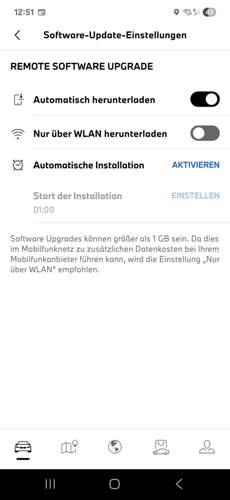

Ja, schlechte Erfahrungen. Im Urlaub hat der Wagen 2 Wochen versucht, nachts um 1:00 Uhr automatisch (Standardeinstellung) ein OTA-Update zu installieren. Bei Rückkehr war die 12V Batterie tiefstentladen und musste ersetzt werden.

Kann man diese Standard Einstellung des OTA selber für den Urlaub deaktivieren?
@mpower67 schrieb am 20. Juli 2025 um 10:55:58 Uhr:
Der Standard war/ist "automatisches Update" und Start um 01:00 Uhr. Das kann man einfach auf manuell umstellen. So sieht's in der App bei manuell aus.
OTA
Richtig, so auch bei OS8 bei mir.
Interessant, bei mir hab ich nur die beiden oberen Einstellmöglichkeiten.
