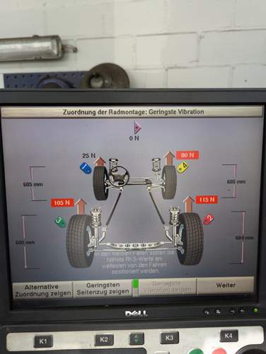

Witzig, wie bei mir. Oder auch nicht. Mit den P7C2 hatte ich auch Kummer. Im April über RSU bestellt. Einige 100km nach der Montage wurde das Vibrieren immer stärker. Neu wuchten brachte keine Hilfe. Dann die Bestätigung auf der Hunter: 3 außerhalb der Norm (Bild im Anhang). RSU betrachtet leider nur die 3 als reklamierfähig an und schickt diese an Pirelli weiter. Mal schauen ob die mir auch nichts erstatten wollen. Dann hätte man sich den kostspieligen "Hunter-Beweis" sparen können und ich hätte einen teuren Stehtisch aus den Gummis gebaut.
