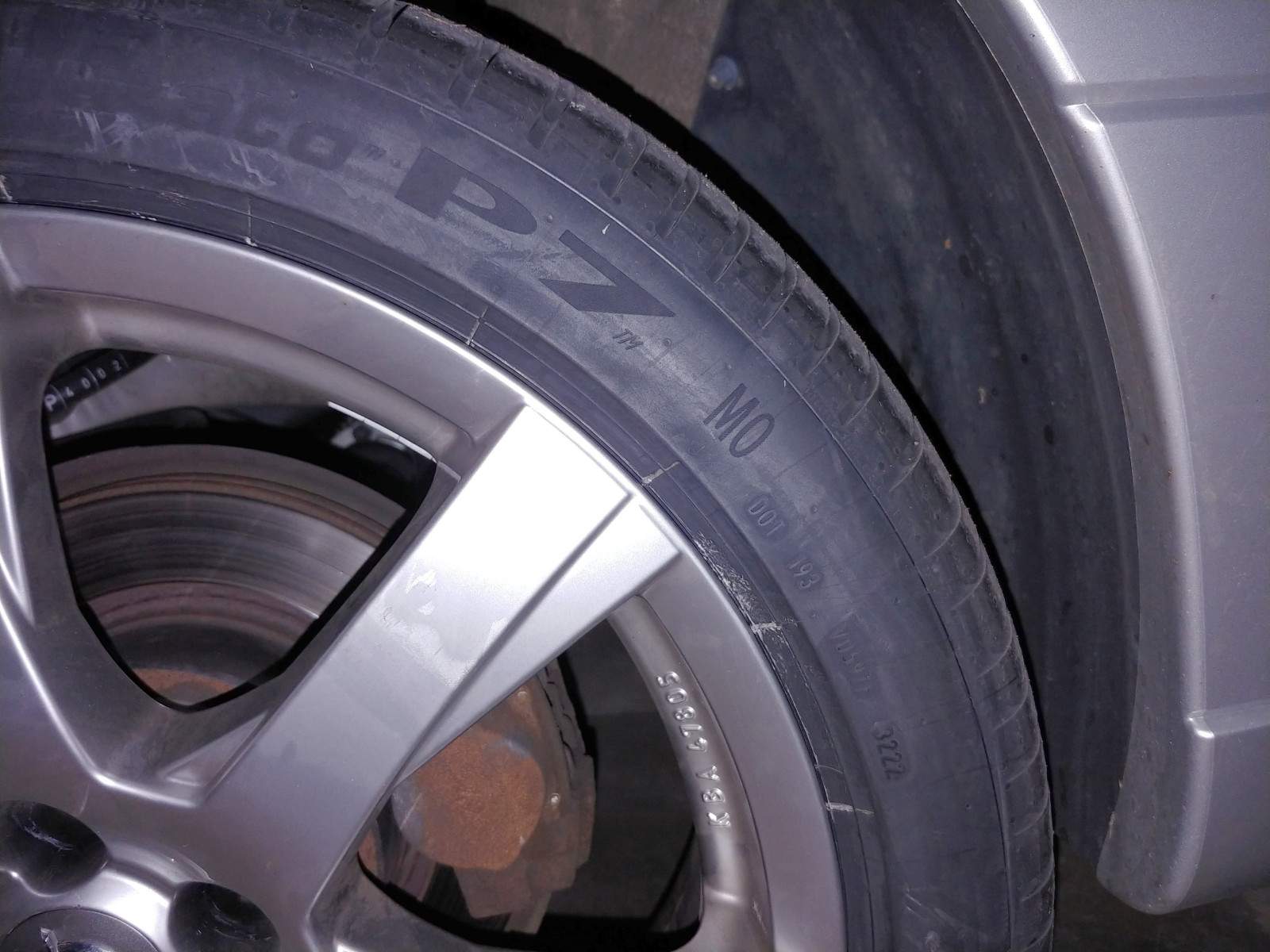

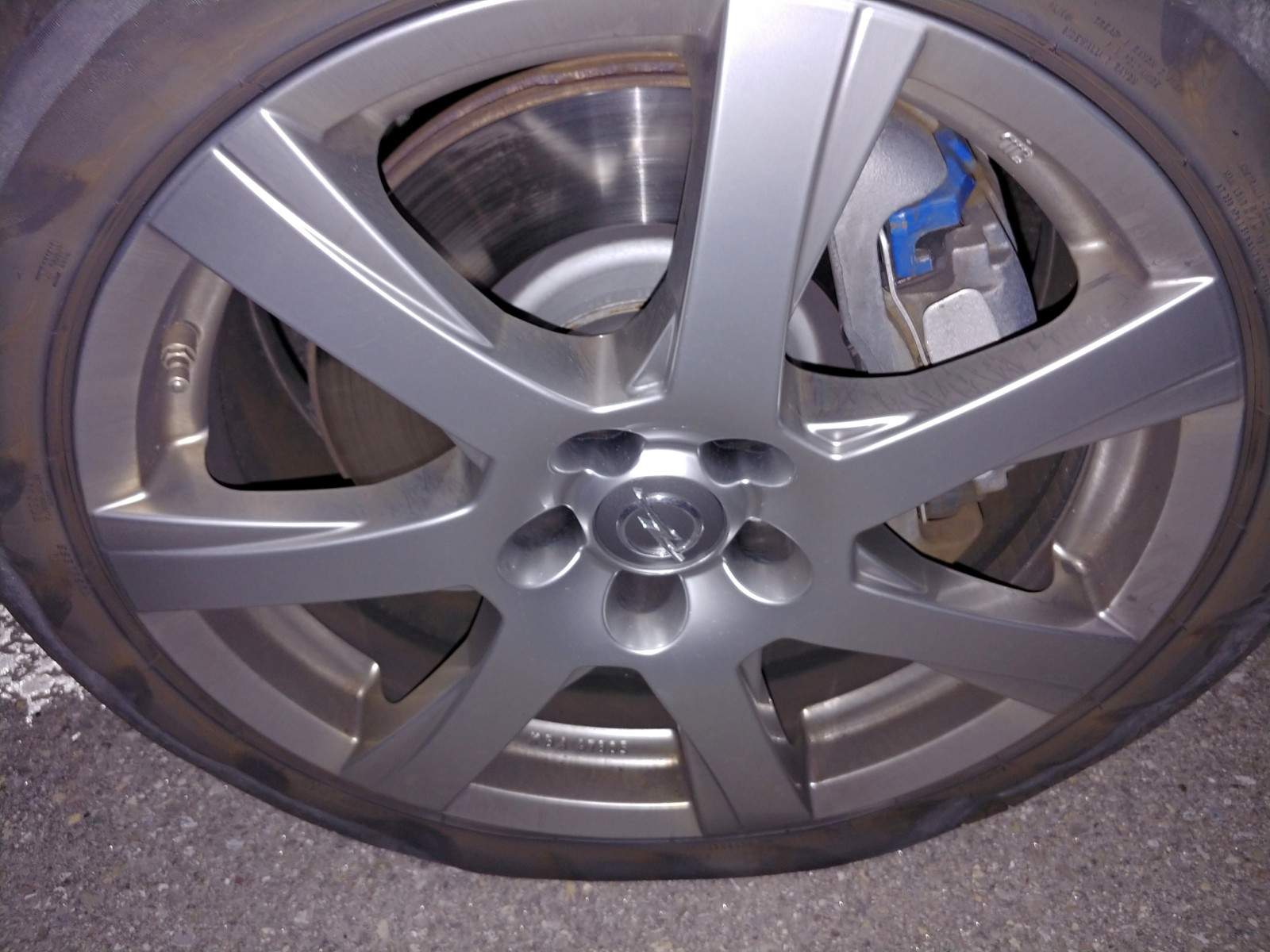

Hatte vor einer Woche auf dem Weg aus der Schweiz nach Deutschland einen Reifenschaden vorne rechts auf der Autobahn, vermutlich schleichender Plattfuß da sich der Wagen vorher schon komisch anfühlte. Kurz vorher musste ich dann leicht nach links lenken damit er geradeaus fuhr und beim Bremsen zog er leicht nach rechts. Hab ihn also ausrollen lassen auf 80 km/h und dann dauerte es auch nicht mehr lange bis der Reifen ganz aufgab. Zum Glück blieb die Felge unbeschädigt, die Karkasse ist, vor allem bei verstärkten XL-Reifen (kaufe ich ausschließlich), so steif dass sie sich auch ohne Luft unter die Felge legt und diese schützt.
Die Reifen (Pirelli Cinturato P7) kamen September 2017 drauf, waren laut Reifenaufdruck aber schon von KW 26 (Ende Juni) 2016. Sie gingen also bereits ins 7. Jahr und ich wollte sie eigentlich im Frühjahr 2023 erneuern. Die Laufleistung betrug nur ~ 25 tkm (noch knapp 50 % Profil vorhanden), das liegt aber an den 5000 bis 6000 km die der Omega im Jahr bestenfalls bekommt. Sie hatten einen leichten Standplatten da der Omega zwischen November 2017 und Juli 2019 durchweg in der Tiefgarage stand. Es gab also immer eine leichte Vibration zwischen 140 und 180 km/h. Was nun letztlich zum Schaden führte, konnte man nicht mehr sagen.

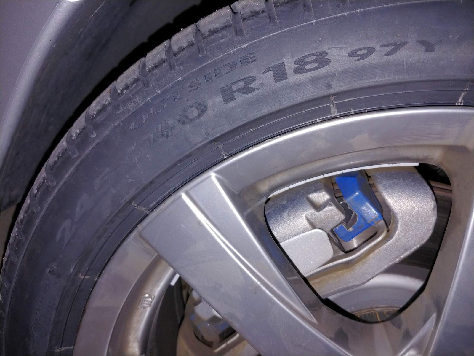

Ich habe bei der Gelegenheit wieder einen Schritt zurück gemacht was den Abrollumfang betrifft. Hatte damals 235/45 R18 (statt 235/40 R18) montiert und eintragen lassen wegen des größeren Abrollumfangs aufgrund des kurzen Seriendiffs. Nun, da ich ein ausreichend langes Diff drin habe, benötige ich den größeren Abrollumfang nicht mehr zwingend. Es wurden nun aber keine 235/40 R18 sondern 245/40 R18. Etwas zusätzlichen Grip kann man immer gebrauchen und der Abrollumfang ist so immer noch einen Ticken größer gegenüber der vergleichbaren Seriengröße.
Die Tachovoreilung von 1 km/h bei 50, 120 und 200+ km/h ist damit nun leider wieder größer geworden, jetzt sind es im Test 3 bis 4 km/h bei 120 und 220 km/h gewesen. Er zeigt also GPS 116/117 bei Tacho 120 und 216/217 (schwankt immer hin und her) bei Tacho 220. Aber gut, dann ist das halt so.
Es wurden wieder Pirellis da ich mit diesen nach wie vor sehr zufrieden bin, fuhr die P7 auch schon auf dem 2.2 DTI und 2.5 DTI in 17 Zoll, dort sogar als Blue mit A/A Reifenindex. Nun hat Pirelli mittlerweile den Nachfolger (P7 C2) rausgebracht der im Trockenen bei Tests gut und im Nassen sehr gut abschnitt. Reifenindex B / A / 71 dB.
Da ich den Omega aber eigentlich nur bei Trockenheit raus hole, habe ich mir die Mercedes-Version (MO) des Reifens aufziehen lassen. Dieser Reifen wurde speziell für die C und E Klasse designed (vergleichbar in Fahrzeugklasse und Gewicht mit dem Omega B) und der Fokus lag noch mehr auf Trocken- statt Nassperformance und Laufruhe. Der Reifen hat damit das Reifenlabel A / B / 69 dB und ist im Trockenen auch unglaublich gut wie ich feststellen musste. Mag natürlich auch am neuen, weichen Gummi liegen gegenüber der 6+ Jahre alten Holzreifen vorher. 😁

[bild=1]
[bild=2]
[bild=3]
Reifen platt, Dellen über die gesamte Karkasse

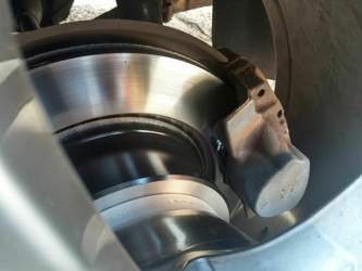

Mir ist aufgefallen, anhand deiner Fotos, dass die hintere Bremsscheibe kein gutes Bild ergibt. Meine Empfehlung : vor dem nächsten Tüv Termin die hinteren Bremsscheiben mit Bremsbacken zu tauschen. Ansonsten find ich deine Erfahrungen mit Pirelli Reifen sehr interessant. Ich hatte damals auf meinem Omega 2.5 V6 Benziner Hankook Reifen drauf. Sie waren sehr leise, sparsam im Verbrauch und bei feuchter Fahrbahn Spur Treu. Jetzt fahre ich einen A4 1.8tfsi Bj. 2010 mit 26000 km. Aber mein Omega war ein sehr Formschöner und Komfor mäßiger PKW. Das einzige Problem war die Kopfdichtung und der Ventil Deckel mit eingelassenen Dichtungen. Ich denke oft an den schönen Tagen mit dem Omega. Viel Spaß und Glück mit deinem, mann sieht jetzt selten noch einen Omega B.

Das Auto stand eine Woche im Regen, die Scheiben waren komplett braun durch Flugrost. Kommende Woche ist es trocken, dann werden die Scheiben auf der Autobahn richtig frei gebremst, dann sehen sie auch wieder gut aus. Um hinten volle Temperatur und Bremskraft rein zu bekommen, muss man sehr stark auf die Bremse steigen was ich vom Reifenhändler nach Hause nicht konnte. Die Scheiben und Beläge kamen erst vor ~ 20 tkm neu rein und haben noch Leben in sich.
