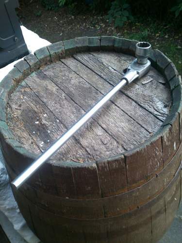

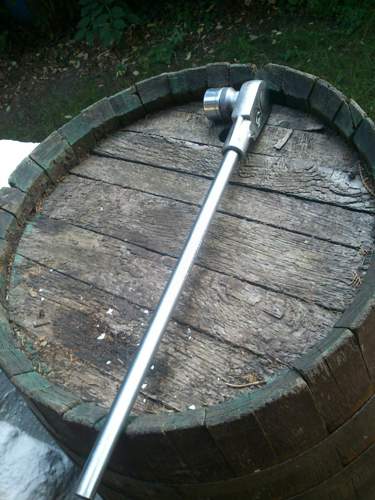

...ich habs auch nur mit ner Knarre angezogen😁
und, wenn Du mal unterwegs nen Platten hast, wie bekommst Du dann mit dem goldenen Bordschrauberlein die Muttern los?
Für nen Platten brauche ich normalerweise keine Zentralmutter lösen ist ja kein Formel-Eins-Wagen😁😁

@sulphur schrieb am 4. Juni 2018 um 17:50:10 Uhr:
Ohne Worte das...wenn nix passiert ist ja gut. Wie haste denn erfahren, dass die Mutter nur mit Ratsche angezogen war??
Ich sach ja immer wenn keine Ahnung dann Pfoten weg. 120 + 60° das bringste nicht mit einer KNARRE. Beim Lösen einer Radmutter hab ich mal nen 1/2" Knebel alle gemacht. Seitdem 3/4".

Aus dem Grund sollen Bastler von Relevanten Teilen wie Fahrwerk, Bremsen und Antrieb besser die Pfoten weglassen.
Oder sich zumindest an die vorgeschriebenen Monteageanweisungen und Anzugsmomente halten.
Und entsprechendes Werkzeug verwenden...siehe Uhrmacherwerkzeug von R....;=)
