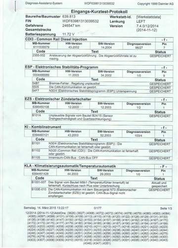

Hilfe , weiß bald nicht mehr weiter , unser Viano geht immer ins Notprogramm ,das ist sicher nichts neues hier aber unserer geht immer dann ins Notprogramm wenn ein Wohnwagen oder Autohänger hinten dran hängt , es ist auch egal ob ich den Anhänger einstecke oder nicht (dachte vielleicht hängt es mit der E- Dose hinten zusammen). Beim Auslesen beim freundlichen MB Händler sagte das Auslesegerät das Abgasrückführventil sei defekt , dies wurde auch getauscht , leider ohne Erfolg. Was nun?? Hatte jemand schon so einen Fall? Fahrzeug : Viano Bj 2003 , 2.2 CDI
Ach so , ohne Anhänger ging er noch nie ins Notprogramm ,sehr seltsam...

Haste den Ausdruck vom Kurztest?
Themenstarteram 25. März 2015 um 18:48
Hallo db- Fuchs
Ja habe ich .
Schön kann man den mal sehen?
Themenstarteram 25. März 2015 um 19:06
Klar , habe einen Eingangs Kurztest und einen Ausgangs Kurztest mit mehren Seiten. nur wie bring ich die hier rein?
Themenstarteram 25. März 2015 um 19:23

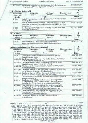

So ich versuche es mal mit dem eingangs Kurztest
Scan-25032015-00000
Scan-25032015-00001

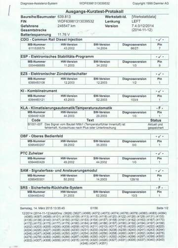

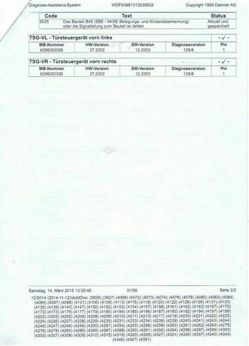

Themenstarteram 25. März 2015 um 19:29
Ausgangs test
Scan-25032015-00002
Scan-25032015-00003

Hallo
Ich hoffe du kannst etwas damit anfangen , für mich sind das "Böhmische Dörfer"
