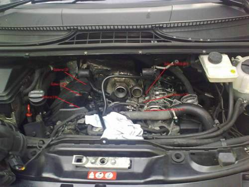

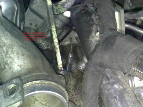

bin seit gestern (Montag, 19.04.2010) an den Glühkerzen dran... d.h. Glühkerze 1, 2, 3, habe ich Mühelos rausgekriegt. Bei der Glühkerze 4 gingen die Probleme schon los da musste ich etwas mehr kraft aufwenden aber ich habe die Glühkerze 4 und 5 auch rausgekriegt....
So nun bei der 6sten Glühkerze kam ich auf einmal nicht mehr weiter...habe gemacht und Probiert wie es möglich ist aber es will einfach nicht raus. Habe gestern abend noch WD40 drauf gesprüht damit sich über die nacht einzieht. Heute morgen habe ich erneut nochmal WD40 draufgesprüht und habe nochmal daran rumgemacht....Die Glühkerze kam ca. 4-5 mm raus wobei ich schon richtig am schwitzen war....habe ne kurze Pause gemacht, etwas WD40 gesprüht und dann nochmal dran. Ich konnte ohne Probleme nach links oder rechts drehen aber nach oben wollte sie net....aufeinmal sehe ich da, dass oberhalbe der Gewinde alles abgebrochen war....Ich habe es soweit rausgekriegt, dass kein Gewindegang mehr im Zylinderkopf fest war (siehe Bilder)
Was soll ich jetzt tun? Ich will nicht aufgeben und meinen Benz direkt zu MB fahren . . .
Kann ich den Motor mit 5 Glühkerzen und einem halb rausgegangenen Glühkerze den Motor anschmeißen? Wenn der Motor dann laufen sollte, dann müsste doch die Glühkerze automatisch raukommen durch den druck der da entsteht oder nicht? Sie sitzt ja nur lose dadrinne (ohne Gewindegang).
Guckt bitte euch die Bilder an und gibt mir ein paar tipps, die vllt. mir weiterhelfen können...
Aser

MB hatt ein Spezialwerkzeug um die Kerze auszufräsen und eine Gewindebuchse zu setzen wenn es denn geht.
Ansonsten Kopf runter und zum Instandsetzer , wenn der es nicht schafft -neuer Kopf.
Gruss Peter.

- einen Lappen 'drüber und dann noch ein Brett, dann dürfte sie kein Unheil anrichten.
Ohne Aufladung im Standgas sollte das gut gehen.
Ohnehin "wollen" Glühkerzen und Einspritzdüsen eher bei warmgelaufenem Motor Ihre jahrelange Heimat aufgeben als bei kalter Maschine.
Sieht ja z.Zt. leider nach dem Ausgang der üblen Prophezeihungen aus :-(
Gruß Reinhard

haben endlich die Glühkerze rausgekriegt. Problem lag da dran, dass die Glühkerze starkt verrußt war und der duchmesse sich unterhalb vergrößert hat (durch den Ruß).
Habe eine auf die GLühkerze einen Innengewindeadapter reingesraubt und es ständigt nach links und nach rechts gedreht dabei natüröich immer WD 40 reingesprüht.....ca.10min lang... danach konnte ich es mit einem langen eisen den adapter nach oben drücken sodass die Glühkerze raus kam....
Habe unheimliche Kosten gespart dadurch...
