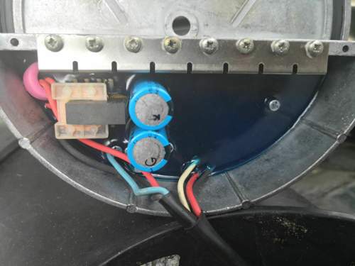

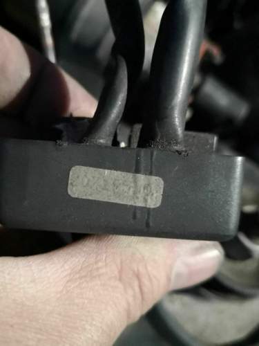

Hallo Leute,
Habe vor kurzem einen Volvo 940 Turbo mit Vialle LPI gekauft. Direkt alle Unterdruckschläuche getauscht seitdem läuft die Anlage die meiste Zeit auch wirklich sehr gut.
Ab und an hat Sie Aussetzer das sie beim beschleunigen ab ca.3000upm kein Gas mehr annimmt und auch stark ruckelt. Nach an und Ausschalten ist es manchmal sofort weg manchmal bleibt es aber auch länger dann geht er z.B. beim Auskuppeln auch einfach aus.
Diagnoseinterface habe ich da , dabei ist mir aufgefallen das die Pumpe egal in welchem Lastzustand immer bei 500upm bleibt. Ganz am Anfang meine ich mal 1000 gesehen zu haben. Das Ansteuern mit höherer Drehzahl per Software funktioniert wobei manchmal auch nur nach 2-3 mal hin und her schalten.
Pumpentreiber oder Pumpe oder doch beides bisschen kaputt?
Im normalen Betrieb hört sich die Pumpe für mich im vergleich zu zwei anderen Vialle Anlagen normal an.
Vor ein paar Tagen lief die Anlage dauerhaft richtig schlecht. Ruckeln ab 2500 unter etwas Last.
Beim umschalten auf LPG im standgas ging sie jedes Mal aus.
Hab nachdem sie so lief jedes Mal den eeprom reset gemacht und danach lief sie sofort wieder perfekt.
Gestern allerdings selbes Spiel mit Eeprom reset ohne erfolg.
Heute lief sie wieder top.
Im Anhang 2 Bilder, einmal fast vollgetankt und einmal fast leer.
Danke im Voraus und beste Grüße

Mal den Stecker vom Drucksensor am Druckregler abziehen und hineinschauen...
Vielleicht hatte den mal jemand gebadet und die Pins sind oxidiert...
Dann die Pumpensteuerung ausbauen und von unten betrachten. Ist das Gehäuse von der Vergussmasse gelöst, könnte dieses durch hohe Stromaufnahme heiß geworden sein, wobei die Ursache an einer defekt gehenden Pumpe liegen mag..
Mal den 3 Poligen FlachStecker mit Clip an der der Pumpensteuerung abziehen und 12 Volt darauf geben (Schwarz Minus / Rot Plus ) Die Pumpe müsste dann volle Drehzahl leisten, wenn nicht , ist das Modul gestorben...

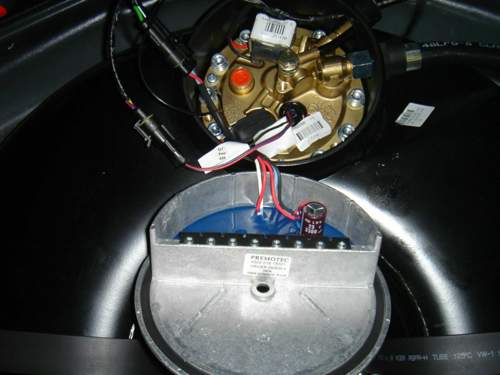

Die Steuerung steckt bei mir im Deckel oder? Auch da sieht alles in Ordnung aus.

Was hat man denn an das Steuermodul ran geflickt ?
Ich kenne die alten Module nur so.
Dsc02805
Themenstarteram 10. Mai 2019 um 9:18
Moin, hab grad mal Bilder gegoogled. Wurde wohl nix dran gebastelt, andere sehen genau so aus.
Themenstarteram 10. Mai 2019 um 18:01
Hab heut mal das Pumpenmodul von nem Kumpel getestet, sieht so aus wie auf deinem Bild aber leider keine Änderung.
