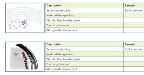

Normal sitzen diese Einströmer in einem eingenieteten Halter, worauf das Einspritzventil eingeklipst ist...
Beim M54 Motor wird kein üblicher Einströmer verwenden...
Eingesetzt wird ein Plastikhalter , eine Art Hülse, wo das Nylon in entsprechender Länge eingeführt und mit einem Sprengring gehalten ist ...
Je nachdem wie sauber gearbeitet wurde, kann das Nylon verkokeln und oder brechen durch Alterung...
Wenn ich nachher Zeit habe schaue ich mal im Lager und mache ein Bild...
Einströmer
Nylonhalter gibts dann deren 2 ...
Der Schwarze hat einen integrierten Sicherungsring und bei dem Weißen werden Sprengringe verwendet.
Das Nylon ist dann Meterware...
Nylonhalter
Nylon
Bild 1 Normalfall..
Bild 2, was man noch so erwerben konnte in Sätzen ...

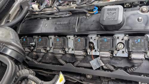

Und könnten es doch auch die die Zündspulen sein? Ich bin mir nicht sicher mit dem Produktionsdatum, ist das die 183 auf dem Bild? Ich habe eine alte Rechnung in den Unterlagen des Vor-Vor-Vorbesitzers, dass um Oktober 2018 bei rund 228 Tkm die Zündspulen getauscht wurden. Allerdings kam dann Ende 2023 wohl ein Tauschmotor rein. Ist 183 nun Woche 18 in 2023 oder 3. Woche in 2018? 🤔 Scheint mir aber beides etwas kurz für schon kaputt ...

Zu den Zündspulen: Autogas hat ca. 110 Oktan und damit werden Kerzen und Spulen mehr belastet...
Es ist also völlig egal wann diese Spulen mal getauscht wurden, abgenutzte Kerzen himmeln auch eine Neue (Wobei er auf Benzin zunächst noch läuft) ...
Hier kann man durch Zündspulentausch auf einen anderen Zylinder erkennen, ob der Fehler mit wandert...
