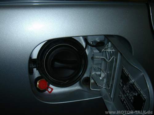

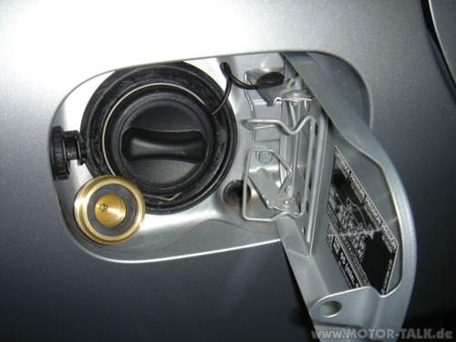

Die Menge der Reserve ist abhängig von der Tanklage (sitz der Pumpe) und vom Einbau abhängig.
Der Befüllanschluss bei diesem Modell muss nicht 8mm sein, diesen Anschluss gibt es auch mit 16mm Außengewinde.
Zudem geht es auch mit 12mm und verbleibendem Adapter wie im Bild (Millimetzerarbeit).
Die Umschaltzeit ist abhängig vom Sitz des Steuergerätes und somit vom Wärmeeinfluss.
Dsc03373
Dsc03374
