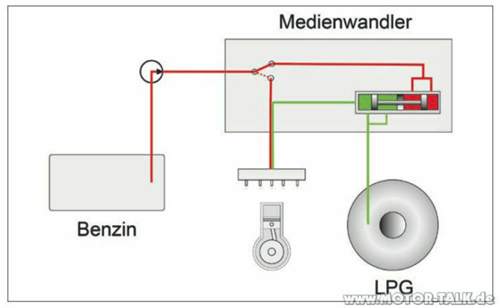

Die Gebrüder Becker haben ein neues System angestoßen und haben viel Zeit und Geld investiert um bekannte Probleme zu umgehen.
Für mich als alter Rennmotorenbauer eine plausible Lösung, an die auch ich mich anhängen kann.
Hier wird wird die vorhandene Hochdruckpumpe lediglich als Signaldruckgeber genutzt, um über eine zugeschaltete Einrichtung LPG im Hochdruckmodus zu fördern und dies ausschließlich.
Damit werden die bisher bekannten Probleme eliminiert, womit so ein Umbau wieder Sinn macht.

Von Becker verspreche ich mir ein komplett neues System mit einem neuen Steuergerät, das in der Entwicklung ist, mit einer neuen Tankpumpe, womit Vialle raus ist.

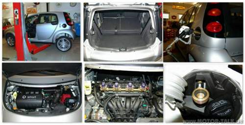

Ich habe bisher leider noch keinen Hersteller für Freiformtanks gefunden, der auch eine Zulassung dafür hat. Natürlich braucht man die Tanks nur für ein, oder zwei Modelle, aber bei denen wäre es exklusiv (z.B. aktuelle Modelle von Twingo und Smart). Eventuell hätte smart, statt dem reinen Stromer, einen Mono-LPG rausgebracht. Bei meinem Umbau hätte es mir auch vieles erleichtert und ich hätte keine eigene Mulde bauen müssen. Die Donut-Tanks gibt es nun mal leider nur in Standardgrößen!

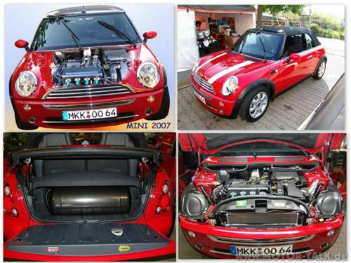

Problem sind doch die ständigen Softwareupdates bei den Herstellern, worauf die Gasanlage wieder angepasst werden muss... Zudem rentiert sich überhaupt für so ne Minibückse ne Gasanlage...?
Wegen dem Tank solltest Du über einen Lpg-Anhänger nachdenken mit Abreißkuppulung...
Ich lehne grundsätzlich bei so Kleinteilen einen Einbau ab...
Obwohl ich des Spaßeshalber auch schon einen Forfour und einen Mini auf den Weg brachte...
Ich weiß, wir schweifen vom ursprünglichen Thema etwas ab. Es geht ja nicht um den Lupo. Es geht um Anlagen bei Direkteinspritzern. Weder der Smart noch der Twingo haben einen Direkteinspritzer.

Es wäre schön wenn es nur am Softwareupdate liegen würde. Leider ist die Hardware noch nicht soweit. Ich hätte meinen Beetle, BJ 2011 mit 2.0 FSI, schon längst auf Gas umgerüstet, wenn es eine zumindest einigermaßen erprobte Anlage gebe. Dass sich viele vor den kleinen Autos scheuen, musste ich ja bereits mit dem Arosa feststellen. Die Lpi 7.0 habe ich schließlich zu 95 bis 99% selbst eingebaut
