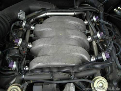

P.S.: Kann mich nochmal bitte einer darüber aufklären, welche "Farbe" oder "Markierung" die neu entwickelten Gasventile von Vialle haben, und wo diese Farbe bzw. Markierung genau zu sehen ist an den Ventilen? Im Falle von defekten Gasventilen will ich nämlich den Techniker auf diese neuen Ventile hinweisen. Anbei nochmal meine aktuell verbauen - und wohl defekten - Gasventile.
Sollte eine Garantieübernahme möglich sein, wovon ich ausgehe, dann weiss das Center schon was zu tun ist und Du brauchst keine Hinweise zu liefern.
Du selbst kannst kontrollieren, ob ein schwarzer oder grüner Punkt oben auf den Düsen sich befindet, dies wären dann die Siemensdüsen, die auf Vetrauensbasis eingebaut wurden.
Die intensiv von Vialle Nachgeprüften haben jetzt einen blauen Punkt.
Man wird diese Düsen im eingebauten Zustand prüfen, oder im ausgebauten Zustand , je nach Prüfmethode.
Auf Deinem Bild kann man diesen Punkt nicht erkennen, er ist oben auf.

Soo: Aktueller Stand der Dinge: Mein Vialle-Center hat jetzt festgestellt, dass 2 Gasventile undicht sind. Die werden am kommenden Dienstag gegen neue getauscht.
Frage: Ist das normal, dass nur die zwei defekten Gasventile getauscht werden, und nicht alle 6, wenn man doch von seitens Vialle wissen sollte, dass die alten Düsen Probleme bereiten?
Info:
Getauscht wird in der Regel Düse mit Düsenhalter, also komplett.
Die tatsächlichen Undichtigkeiten können an der Düse selbst, den Dichtungen als auch am Düsenhalter liegen.
Für ein dichtes Gewerk besteht kein Handlungsbedarf.
