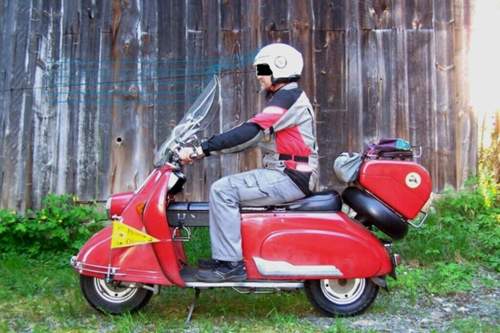

An meinem Heinkel-Roller fahre ich auch ein "mittelgroßes" Windschild,
das aber stark nach hinten geneigt ist und ich möchte behaupten, dass
der Roller mit diesem geneigten Schild mehr an Endgeschwindigkeit bringt
als ohne 😉
Die glatte Fläche der Scheibe führt den Fahrtwind "elegant" nach oben
und zur Seite ab 🙂

Zum instabilen Vorderrad Deiner Vespa:
Meine Meinung ist, daß die Vespas schon immer sehr hecklastig sind.
Ein Topcase weit hinter der Hinterachse verstärkt natürlich zusätzlich
diesen Zustand. Ein nach hinten geneigtes Windschild würde der Fahrtwind
mehr nach unten drücken und vielleicht das Fahrverhalten der Vespa bei höherer
Geschwindigkeit verbessern 😉
P.S.:
Auf dem Foto wirkt mein Heinkel durch das große Topcase zwar auch recht
hecklastig, jedoch ist die allgemeine Gewichtsverteilung am gesamten Fahrzeug
so gut, dass ich damit überhaupt keine Probleme habe 🙂

So wie ich das auf dem Foto sehe, liegen die Befestigungspunkte der Bügel
in der Unterschale des Lenkers.
Um die Scheibe nach hinten zu neigen, müssten die beiden Haltebügel
(ich schätze 10 mm V2A-, verchromter Stahl- oder Alu-Rundstab)
von der Scheibe und der Lenkerschale demontiert werden.
Im Schraubstock mit Schonbacken müssten dann beide Bügel am Knickpunkt
unterhalb der unteren Scheibenbefestigung stärker nach hinten gebogen werden.
Die Winkel beider Bügel müssen am Schluss genau übereinstimmen, sonst
steht die montierte Scheibe unter Spannung !
Bei verchromtem Stahl kann die Chromschicht beim Nachbiegen kleine Risse
bekommen und dort rosten.
Tipp:Verchromter Stahl ist magnetisch, Edelstahl V2A 1.4301 und Alu
sind nicht magnetisch und lassen sich nachpolieren
