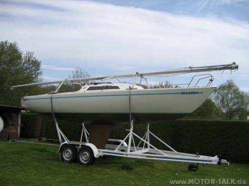

Der Tiguan hat doch eine Stüzlast von 100kg, und die solltest Du auch ausnützen, dann laüft der Hänger wesentlich ruhiger hinter dem Tiguan. Aus eigener Erfahrung ist das so, da mein Segelboot plus Hänger 2100kg auf die Waage bringen. Und wenn es bei den 100kg Stützlast bleibt kannst Du dir das Geld für die Zusatzfederung sparen.

Ob Du 40 oder 100kg Stützlast auf der Kugel hast, bemerkst Du auf schlechten Straßen bei höheren Geschwindigkeiten, dann fängt der Hänger leicht an zu schwingen - auch mit einer Tandemachse.
Wo steht das geschrieben das kein Gepäck im Boot verstaut werden darf??
Solange der Hänger bzw. das Gesammtgewicht nicht Überladen, und die Ladung gesichert ist spricht da nichts dagegen. Und ob sich das rechnet, wenn ich einmal im Jahr viel Urlaubsgepäck habe oder im Baumarkt etliche Fliesen bzw. Zementsäcke geladen habe, das soll jeder selbst wissen.
