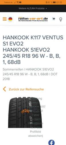

Also mein montierter Reifen ist ein 245/45 R18 96Y und ist kein XL Reifen. Also ist es ab Lastindex 92 nicht automatisch so, daß es immer XL ist.
Deshalb wurde ja auch ausdrücklich erwähnt, dass es um die montierten Gummis des TE geht.
@Bergmann3 schrieb am 27. März 2021 um 20:15:13 Uhr:

Was heißt LI: 100???
Geschwindigkeit ist übrigens W und nicht Y, habe nochmal nachgeschaut.
@Bergmann3 schrieb am 27. März 2021 um 21:51:00 Uhr:

@Hermy66 verstehe trotzdem nicht, warum mein Reifen ein LI von 100 haben müsste wenn er vom Werk her mit LI96 ausgeliefert wurde?
