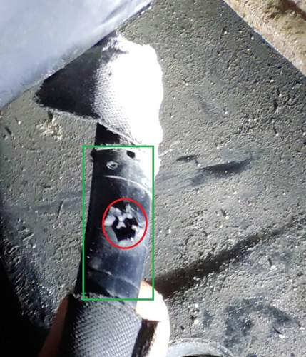

meinen Mini hat leider ein Marder während meines Urlaubes etwas zerlegt.

Das durchgebissene Kabel wurde gefunden und auch 2 Stellen im Kühlsystem, da der Wagen angefangen hatte minimal Kühlwasser zu verlieren.
Nun sagt die Versicherung, dass man nichts erkennen könnte, was auf einen Marderschaden schließen lässt, trotz des Kot, der eingenisteten Stelle etc. Dabei ist es genau die Stelle gewesen, wo er gelebt hat.

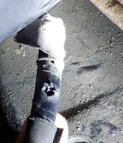

Das Bild das ich hochgeladen habe ist minimal verpixelt, im PDF ist aber noch ein anderes, auf dem Glasklar zu erkennen ist, dass er da Genagt hat

@Tomy 69 Ich hab dir die Stellen Mal erneut Fotografiert, kann am Handy nichts umkreisen, dafür aber geschnitten. Es ist dieses kleine Stück.

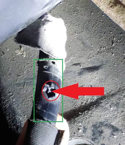

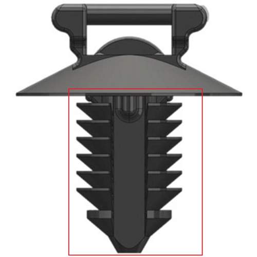

Das ist kein Marderschaden. Da ist "nur" der Tannenzapfen vom Kabelhalter abgerissen. Das kann der Mechaniker bei der letzten Reparatur oder du selbst gewesen sein.
Der grüne Rahmen zeigt den im Kabelbaum eingebundenen Kabelhalter der rote Kreis den fehlenden Tannenzapfen.
Das zweite Bild zeigt den Teil der bei deinem Kabelhalter fehlt.

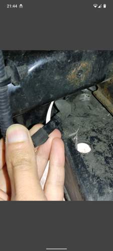

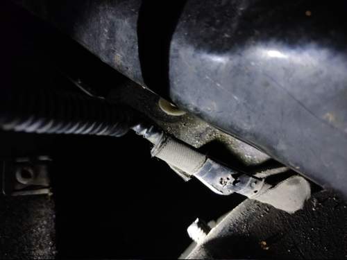

Der Tannenzapfen ist noch dran. Oben links auf dem Foto.
Screenshot-20221005-214442-galerie
Nein, siehe Bild oben.
Das liegt daran, dass ich rangezoomt habe. Wenn ich wieder ein Foto von weitem mache, erkennt wieder keiner etwas. Ihr könnt nicht beides haben. Ich war noch vor einer Stunde dran und habe es abgemacht und wieder fest für die Fotos.
Auf dem einen Bild ist ein Loch zu sehen, da fehlt der Tannenzapfen.
Auf Grund dieses Foto möchtest du einen Marderschaden geltend machen.
Tannenzapfen
