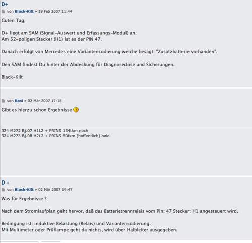

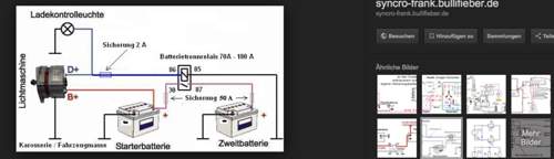

Gibt bei Mercedes eine Konsole um die 2. Batterie ordentlich im Motorraum links oben einzubauen. Siehe Bild, Batterieträger. D+ nimmt man links unter dem Lenkrad mit einem Pin ab. So einen Pin bekommt man bei VW, da ist dann der Stecker mit Kabel dran. Stecker an die entsprechende Stelle stecken und Kabel dann verwenden.
An dem Kabel ist dann ein sauberes D+ Signal. Ich meine ich hab das D+ dann zu einem Trennrelais geführt. Das musste ich auch extra kaufen, hatte keines vorbereitet. Nun ist es unter dem Fahrersitz.

Danke für die Info. Leider bringt mir das nichts, da ich ja geschrieben habe das ich den Crafter 2 habe. Bj.17. Und der unterscheidet sich zum Sprinter deutlich. Die 2 Zusatzbatterien finden unter den Beifahrersitzen gut Platz. Das D+ Signal habe ich bewust zwar nicht, aber ich habe links unter dem Lenkrad eine Sicherung gefunden die Strom hat wenn der Schlüssel umgedreht wird und kein Strom, wenn die Zündung aus ist. Das reicht mir. Was ich noch nicht gefunden habe ist eine saubere Ableitungsmöglichkeit für den Diesel.
D+ ist nur noch wohl bei den Eu6 Fahrzeuge über einen Simulator möglich. Wir haben auch über den Zündkontakt für den Ladebooster übernommen, nachteil Zündung nicht eingeschaltet vergessen.
Wieso nimmt man nicht einfach ein automatisches Trennrelais ?
Das soll bei anderen sehr gut funktionieren.
Trennrelais messen wohl irgendwie nur die Spannung eine ganz einfache Lösung, die andere Variante kann dann beide Batterien gleichzeitig Laden. da die Lichtmaschine auch bereits dafür ausgelegt ist und Ströme will nichts falsches sagen über 150ah abgeben kann.
