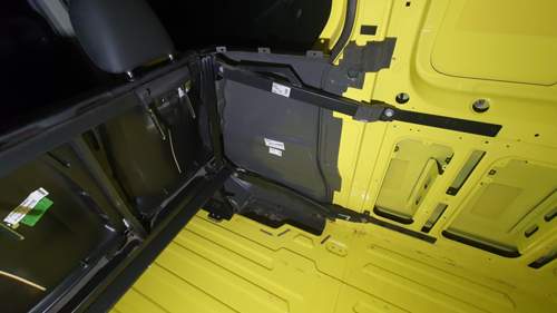

Hallo Zusammen, mal ein kleines Update zur Trennwand.
1) Trennwand entfernen
Im ersten Schritt habe ich alle Nieten der Trennwand im Laderaum entfernt und die Schrauben entfernt.
Nachdem ich eine Spange, die mit Spreiznieten auf der Rückseite der Trennwand befestigt ist und beide Teile der Trennwand verbindet, entfernt habe, konnte ich den oberen Teil der Trennwand in Richtung Laderaum heraus ziehen (dazu musste ich die Trennwand etwas biegen, aber nicht an der Belastungsgrenze). Man muss die Trennwand als erstes am Dachträger heraus ziehen.
Als nächstes konnte der untere Teil entfernt werden. Das ist etwas schwieriger, da die Trennwand unten je links und rechts mit doppelseitigen Tape am Fahrzeugboden verklebt ist.
2) Demontage der Sitzbank
Im nächsten Schritt habe ich alle nun sichtbaren Niet- und Schraubverbindungen entfernt. Unter anderem Schwer zugänglich direkt bei den äußeren vorderen Füßen der Sitzbank direkt hinter der Verkleidung. Da sitzen je eine Schraubverbindung und je eine Niete, die aufgebohrt werden muss. Außerdem habe ich alle Rückhalteverstrebungen entfernt und die Haltepunkte am Fahrzeug entfernt.
Anschließend habe ich alle Spreiznieten an der Verschalung der Einstiegsleiste und der Abdeckung am Boden auf der Fahrerseite (wo sonst die Schiebetüre wäre) entfernt. Zusätzlich sind diese Blenden mit einer Niete an der B-Säule befestigt. Hat man alles gelöst, kann man die Verkleidung nach hinten heraus ziehen (etwas hackelig, auf Beifahrerseite nur bei geöffneter Schiebetür)
Als nächstes habe ich die Sitzflächen abgenommen, da die Seitenverkleidung zwischen Sitzfläche und Rahmen der Sitzbank vernietet sind. Dazu die Klemmen unter der Sitzbank (4Stück mit je zwei Schrauben) lösen (extrem fummelig). Dann kann die Sitzfläche einfach abgehoben und die Nieten der Verkleidung gelöst werden.
Nun habe ich die Verschraubung an den Füßen der Sitzbank gelöst. Auf der Fahrerseite ist die Sitzbank direkt mit dem Fahrzeugboden verschraubt. Auf der Beifahrerseite ist sie seitlich mit einem Adapterstück verschraubt.
Anschließend habe ich die Sitzbank etwas nach vorne gekippt und die Umklammerung der Seitenteile außen am Rahnen der Sitzbank gelöst. Dann die Sitzbank langsam ohne das die Seitenteile wieder im Rahmen der Sitzbank einrasten herunter lassen.
Im nächsten Schritt die Sitzbank nach hinten ziehen und die Nasen mit der sich die Seitenteile unten am Fuß verkeilen gleichzeitig heraus drücken.
So konnte ich die komplette Sitzbank nach hinten heraus ziehen.
Übrig blieb die komplette Verkleidung der Sitzbank auf Seite des Fahrgastraumes und der Boden. Das lasse ich an einem Stück (der Boden ist im Bereich der B-Säule je Links und Rechts mit dem Fahrzezgboden vernietet)
So - ich hoffe meine Anleitung kann anderen helfen. Insgesamt habe ich vermutlich rund 8h gebraucht. Allerdings bin ich auch kein Mechaniker und hatte keine Ahnung wie dieses Konstrukt zusammengesetzt ist.
Trennwand, Nieten rings herum lösen
Rückhaltestreben, Verschraubungen lösen
Verkleidung von hinten gesehen
