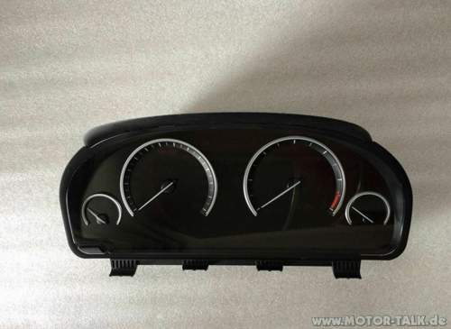

Ich bin derzeit auf der Suche nach einem neuen Auto und habe die letzten paar Wochen unter anderem folgende 3 BMW-Modelle Probefahren dürfen:
-4er Coupe
-X4
-3er GT
Über das vergangene Wochenende hatte ich den 4er und mir ist bei Nachtfahrten aufgefallen, dass das Kombiinstrument eine kleinere Digitalanzeige hatte als ich es im X4 gesehen habe.
Beim X4 bestand der komplette untere Teil aus einem Digital-Display während sich beim 4er das Digitaldisplay von der Mitte aus bis hin zum Drehzahlmesser erstreckt hat.
Gibt es hier 2 Ausführungen des Kombis (eine high- und low-Variante) oder liegt das ggf. an den Fahrzeugmodellen?
Oder aber... was ich nicht zu 100% ausschließen möchte(!)... ich hab mich schlicht und ergreifend verguggt! 🙂
Grüße & Danke
FaBa

Also wenn ich dich nun richtig verstanden habe hat der 4er immer das "halbe" Info Display während der X4 (beim 3er GT weiß ich es nun nicht mehr 100%ig) ein "volles" Info Display haben kann ?Ist das so korrekt ?

Genau so ist es. Beim X4 ist auch das Display schön im Armaturenbrett integriert und es gibt die elektrische Handbremse... beim X wurde also alles richtig gemacht, was im 4er versäumt wurde.

Nein, der Vierer hat auch mit der SA "Instrumentenkombination mit erweiterten Umfängen" nur das "halbe" Info Display.
FaBa
Und beim 5er (und aufwärts) gibts noch das volldigitale MFD...

Das ist korrekt.

X3 LCI / X4 haben ein neues Display im Kombiinstrument, welches nun dessen volle Breite nutzt.
Im F30/31 kommt es ab LCI. "Erweiterte Instrumentenkombination" ist natürlich Pflicht.
