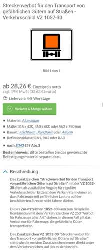

Ich argumentiere in die andere Richtung. Zeichen 250 heißt "Verbot für Fahrzeuge aller Art". Das Zusatzzeichen darunter ist 1052-30 und heißt "Nur kennzeichnungspflichtige Kraftfahrzeuge mit gefährlichen Gütern" (ich betone auf "nur"😉.
Quelle: https://www.bast.de/.../bezeichnung-der-vz.pdf?__blob=publicationFile
