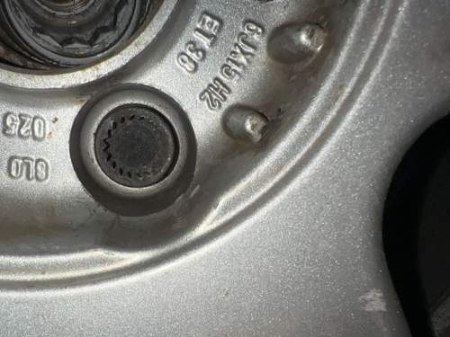

Servus,
ich habe mein Radschloss adapter verloren… Sollte das originale von Audi ab werk sein denke ich. Habe die Originalen Stahlfelgen drauf , wenn das was hilft.

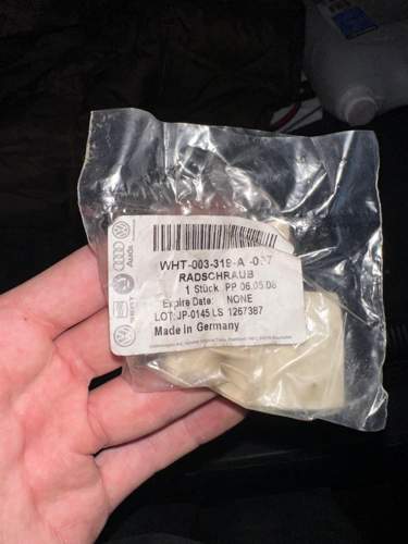

Ich habe keine Ahnung wo ich jetzt einen Ersatz herbekomme. Den einzigen hinweiß zum lösen des Rätsels ist eine Ersatz Radschraube im Kofferraum samt Verpackung und Teilenummer.
Könnte mit jemand helfen und mir sagen wo ich den Ersatz hinbekomme?
Im Anhang sind Bilder von der Schraube und der Teilenummer.
Danke im Voraus!

Du hast hoffentlich die individuelle Nummer vom codierten Radschloss erhalten. Dann hin zu Audi damit. Sonst wird es schwierig.
Kannste nur bei Audi bekommen, mit Fahrzeugpapieren hinfahren, damit du belegen kannst das es Deiner ist
so sieht die aus z.B. Z 357 023 TE
Die haben einen Mastersatz mit dem können die Feststellen welchen Felgenschlüssel du für dein Fz. brauchst.
